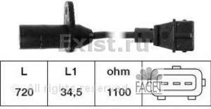

Если смотреть под правым колесом на шкив коленвала (за пластиковым фартуком) то он стоит с правой стороны (расстояние датчика от зубцов 0,8-1,4мм). Разъем соединительный спереди у блока цилиндров рядом с датчиком детонации, если есть.[img][/img]

И точно !!Это датчик воду мутил!Пришёл в гараж попробовал запустить,молчить,ну думаю козёл ща я тя выдерну от туда и на прверку понесу открутил колесо хотел было снять его вместе с креплением но остановил себя на том что оно регулируемое думаю сбивать не стану а то мало ли какой ещё косяк поймаю на свою голову да и болт там уж какой то мудрёныйбрызнул в него растворителем почистил от налипшей грязи протёр тряпочкой пошёл запустить и вот оно счастье заработало!!!Неужели этот датчик такой нежный??

Крепление датчика к двигателю не съемное, т.к. смещение его приведет к уходу момента зажигания.
