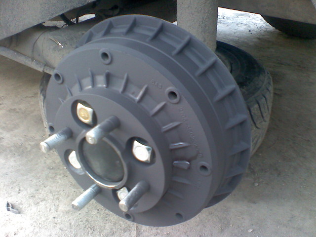

у нас вот продают такие проставки\переходники по ПСД
В блин вкручены 4 шпильки 4*100
Сами блины прикручены болтами с квадратной шляпкой, в родные отверстия ступицы Лады 4*98.
В комплекте гайки для шпилек, хромированные с закрытой головкой.
400 грн за всё
