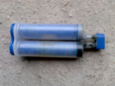

Я спас свой радиатор двух компонентным жидким металом, два года уже катаюсь без течи...

sheva70
Вот оно!!! Это то что я хотел найти. Очень не хотелось 620 грн ложить за новый радиатор.

Вот прошёл почти год, как я заклеил одну сторону радиатора жидким металом, .
Теперь начала течь другая сторона. Буду клеить её.
Но меня беспокоит состояние ранее нанесенного жидкого метала. Что-то он стал как резина и начал отслаиваться, а был как оргстекло, но как метал он не был ни мгновения Confused .
Теперь буду пробовать на стойкость эпоксидку.
sheva70 а у тебя жидкий метал в каком виде сейчас?

СообщениеДобавлено: Сб Авг 08, 2009 20:54    Заголовок сообщения: Ответить с цитатой
Vov-x
Купи двухкомпонентный клей от ABRO, 4- минутный.
