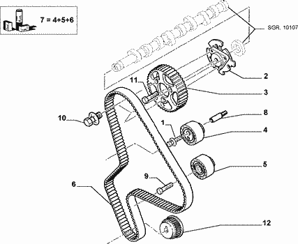

Romko
Зарегистрирован: 25.07.2006
Сообщения: 3653
СообщениеДобавлено: Чт Авг 28, 2008 11:58    Заголовок сообщения: Ответить с цитатой
ну і хто мені пояснить де тут мітки Smile
 Просмотрено:  683 раз(а)
ICQ Number
СообщениеДобавлено: Чт Авг 28, 2008 12:01    Заголовок сообщения: Ответить с цитатой
Ти суслега бачиш?
Ні.
А він є!
(с) незнаючиє Laughing
Чекай на мило.
