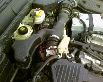

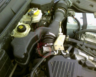

Эта инструкция мне не подходит в моем дросселе датчики одноразовые и не вкручиваются(выкручиваются).Темболее у меня внутрянка полностью выскочила из дросселя.Ума не приложу каким образом.Но на месте где стоял датчик дпдз у меня пустота.движок когда работает в эту дыру воздух сосет и стреляет иногда ))).Я это место сваркой холодной пока залепил. Laughing Laughing Laughing
под холодной сваркой пустота.Залепил и в таком состоянии ехал 3000 км ))))).На светофоре в городе стоишь ну типа гонщик постоянно на подгазовке жесть

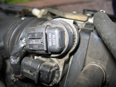

Инструкция правильная и относится к замене ДПДЗ на не разборной дроссельной заслонке. Конечно, к тебе это отношение не имеет, т.к. судя по фотографии у тебя отсутствует РХХ (регулятор холостого хода) Попадало полное….. Как он мог отвалиться с зажима на разъеме? Там кроме двигателя и штока больше ничего нет.
РХХ сверху,ДПДЗ внизу

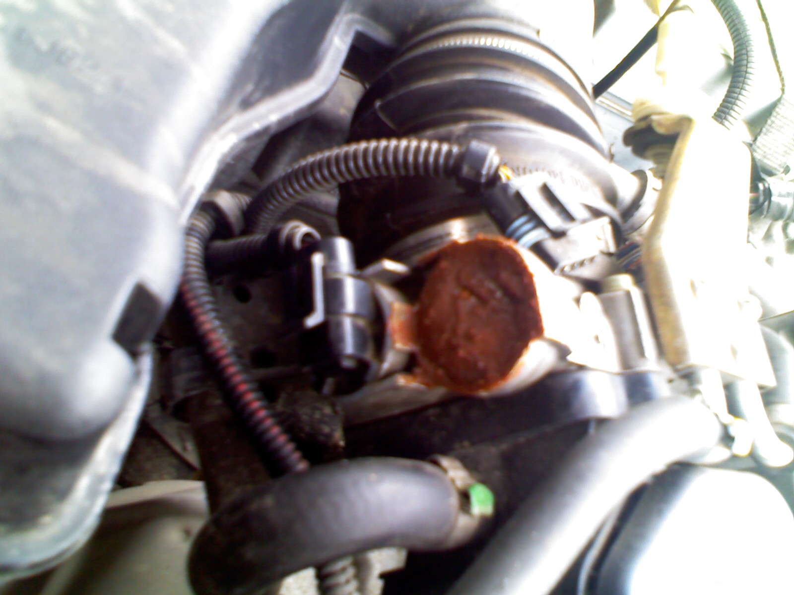

В том то и дело ,что его ковыряли уже.Короче фишка была отстегнута и моторчика небыло но внутренности то были ))).И вот от наших супер дорог или еще от чего то это все вывалилось.Я заказал новый дроссель я надеюсь все датчики на нем будут Surprised ShockedКстати у тебя такая же заслонка как у меня Магнетти Марелли.И смотрю ХХ тоже как бы не съемный .
Вот так это все выглядело до того как.....Поэтому не мудренно что внутренности потерялись.

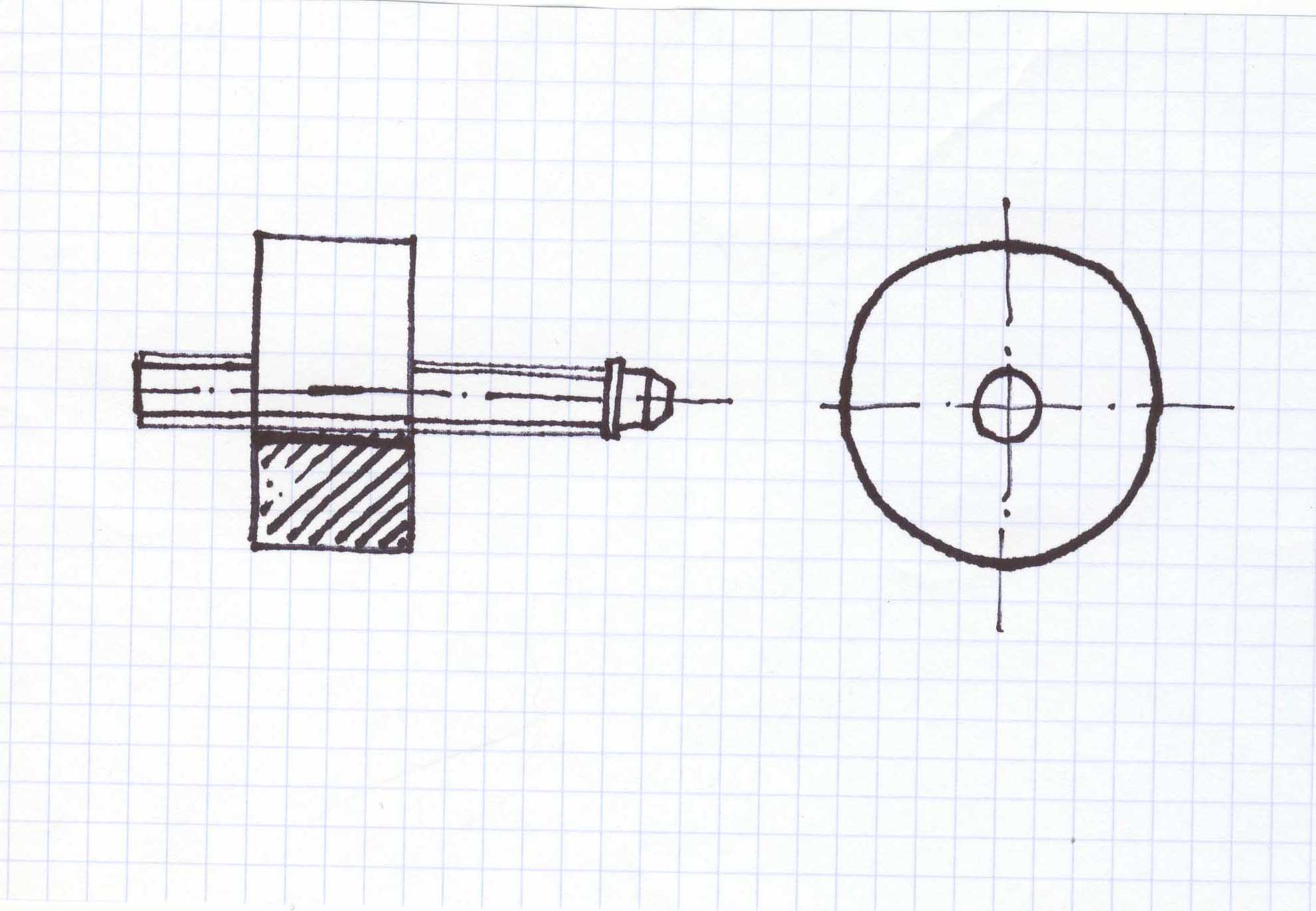

Если дроссельную заслонку не привезут, советую найти толкового токаря, пускай сделает балду (см. рисунок) Главное чтобы наконечник, перекрывающий канал имел форму отверстия. Установишь на герметик и от руки холостые отрегулируешь (ну будет кушать на литру больше) Подожди лучших времен, когда с оказией можно с разборки достать заслонку. Цена слишком задрана

да все уже предоплату внес 10 т.р. жду субботы.Спасибо хоть ты помогаешь советом,будешь в моих краях помогу чем смогу )))).Если бы еще размеры знать у меня на работе токаря ассы люминтей да и любой цветнухи хватает.Если есть размеры кинь с меня пиво ))) серьезно

Если внес, значит привезут. Эту заслонку даже на Fiat Multipla устанавливают. Все размеры у тебя в руках. Сними весь узел дроссельной заслонки, возьми чертеж, покажи токарю и расскажи какое отверстие болт должен перекрывать, я думаю он догадается, что надо сделать. Если не поймет, пиши помогем. Чтобы замерить размеры головки надо много чего открутить. Будешь снимать дроссельный узел поймешь. (форма головы как у РХХ ВАЗ-2112)

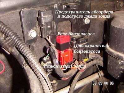

Подробно за крышкой.Выход из строя лямда датчика на приборке ошибкой не отзывается.(
