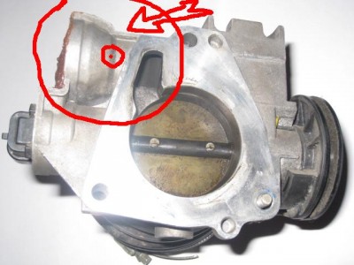

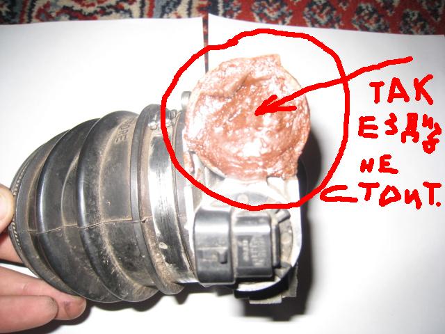

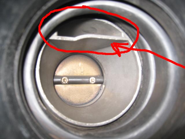

Снимал мин 20 полюбуйся фотки прилепляю Sad [/quote]

)))) это дроссельная заслонка от фиат брава с накрывшимся РХХ (датчиком холостого хода).Подчеркиваю такая заслонка ставилась на браву с 98 года.В чем заключается пападос ,а в том что датчики меняются вместе с заслонкой ))) цена вопрооса замечу 16000 руб.И это не оригинал гы да прикольно извиняюсь за сорказм.Малость надоели эти подлянки от макаронников ))).Но в целом Брава конь что надо

Да забыл уточнить вот эти какашки (ссори ) не что иное как холодная сварка.Ибо надо было избежать попадания воды и пыли в двигло.Вот с таким вот траблом я проехал три штуки км.Ехал из отпуска .....

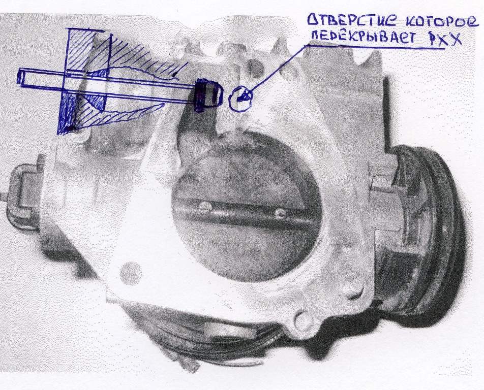

Сними сварку и отверстие увидишь. Рисунок то, что я предлагаю. На мой взгляд, герметик должен удержать конструкцию на месте РХХ.Указано то отверстие, и шток, которые надо также чистить промывкой для карбюраторов, если есть проблемы с холостым ходом.
А шток который в заглушке с резьбой должен быть.Ну чтобы холостые регулировать?

Естественно, и резьбу помелче. Главное, чтобы наконечник болта повторял форму отверстия, и немного был больше. При установке постарайся, пока герметик не засох закрутить болт, перекрыв отверстие так, чтобы через камеру (рис 444) продувалось поменьше воздуха.(слегка закрутив, без прикладывания усилия)
Димкос не сочти за наглость,а из какого материала лучшке точить деталь?И помоему немного тупой вопрос.Отверстие делать в штоке )))

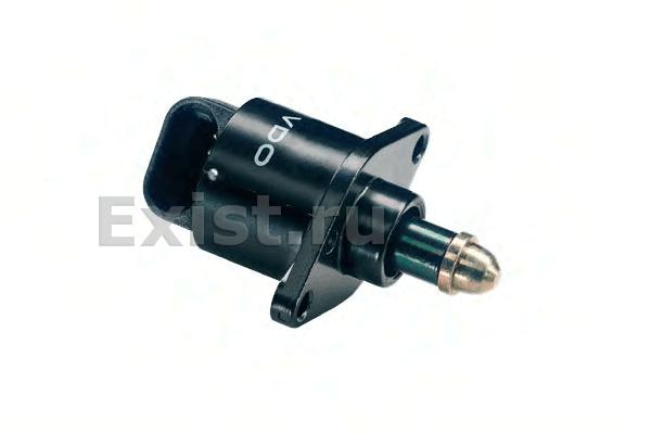

В БЛОКЕ ДРОССЕЛЬНОЙ ЗАСЛОНКИ НИЧЕГО НЕ СВЕРЛИТЬ И НЕ ПЕРЕДЕЛЫВАТЬ! Отверстия в ней калиброванные. Тебе надо повторить вот такой датчик просто шток у тебя намного длиннее. Материал латунь, хотя родной похоже из пластика.
Датчик РХХ до 1998г
