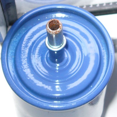

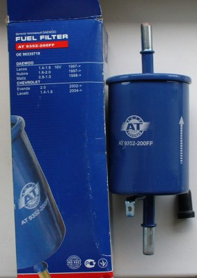

СообщениеДобавлено: Вт Сен 30, 2008 20:06    Заголовок сообщения: Ответить с цитатой
Посмотрите на этот фильтр. Это новый. Я его передумал ставить. Very Happy Very Happy Very Happy Мне предложили другой фильтр, этой же фирмы - он был снаружи нормальным, но внутри такой-же.
Но думаю на СТО вряд ли специалистов такое остановило бы.
Может и у вас такие стояли.
