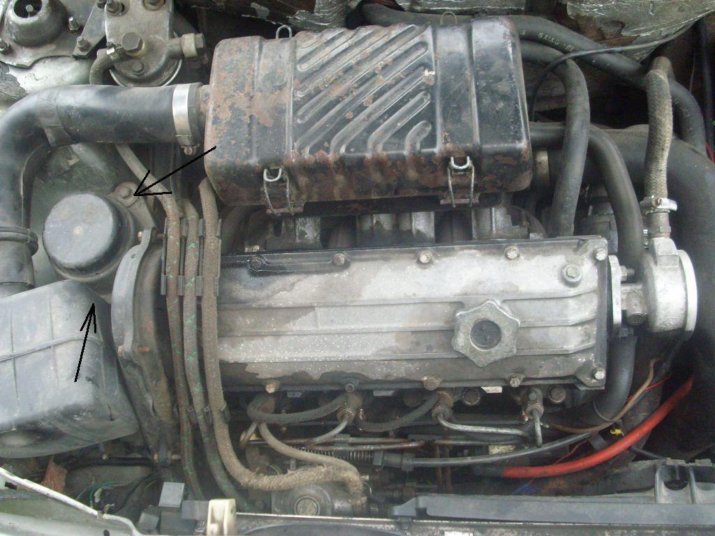

СообщениеДобавлено: Пн Дек 01, 2008 20:16    Заголовок сообщения: Ответить с цитатой
Если подушка такая, то сначала откручиваются болты, поднимается двигатель и откручиваются гайка подушки.
 Просмотрено:  240 раз(а)

СообщениеДобавлено: Пн Дек 01, 2008 20:48    Заголовок сообщения: Ответить с цитатой
у меня помпа не такая!!! Не могу добратся до болтов. Наверно надо снять колесо припоподнять двиг открутить подушку снять крышку ГРМ, снять ролик. Подругому чёто никак.
