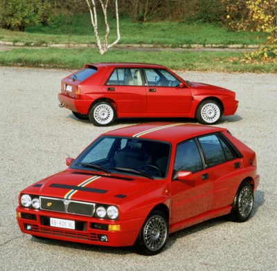

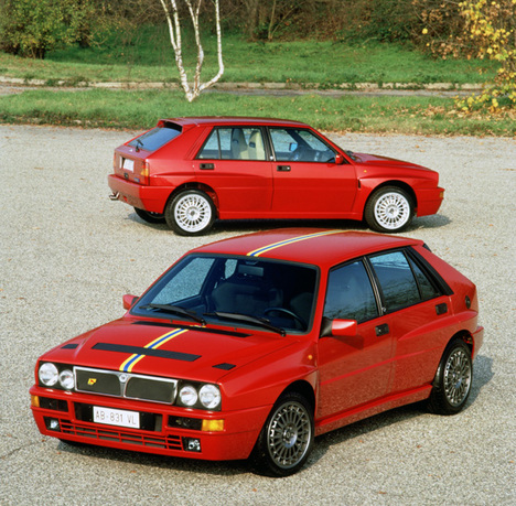

тебе в помощь мануал по Купэ. на FTPшнике у нас есть, универсальная книженция.
а что за Дельта 2? Интеграле?
вот эта? Shocked

видно, такая

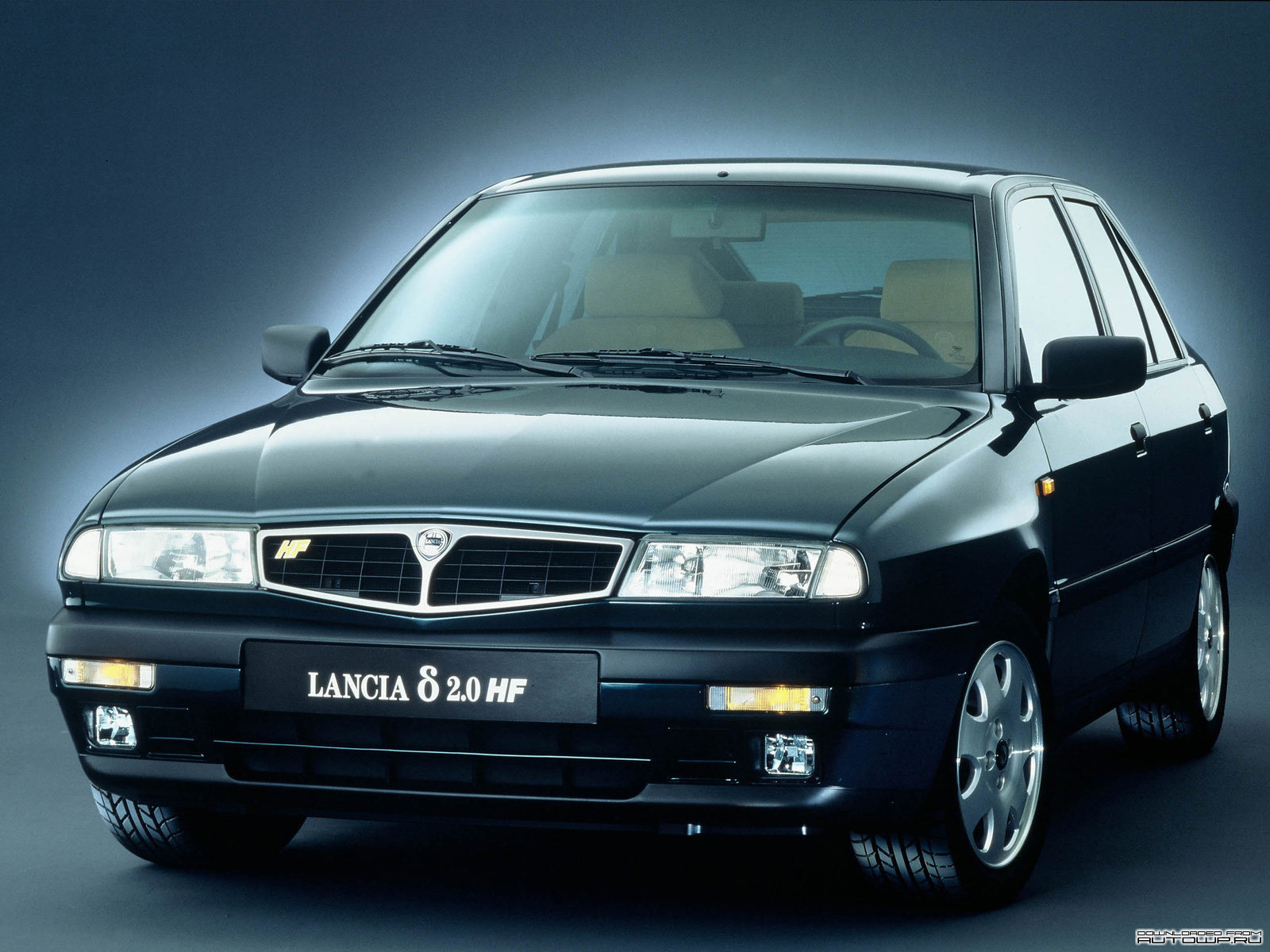

У меня вот такая, у Летуна такая же. База одна с Типо, Темпра, Браво, Мареа, Дедра, Купе. Много по ходовой подходит.

НУОВА

Жирный аппаратик, такой себе лянча типо Laughing
