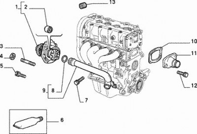

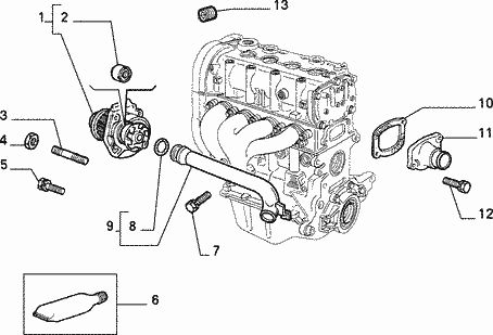

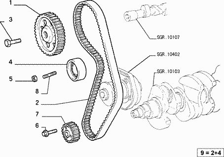

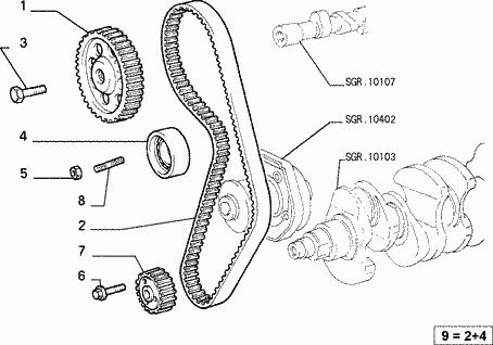

Taras_Potatos писал(а):
На скільки я розумію двигун у тебе Фаєр і помпа приводиться в дію зубатим ременем .... Думаю переживати стосовно клина помпи не варто(як-що в системі не вода), швидше потече ... а тоді прийдеться знову йти до майстра і міняти ремінь.... З іншого боку при нормально натягнутому ремені вона має ходити довше ніж на клиновому. Але знову ж у тебе пробіг 150к...
Лучше не рисковать. Если помпу заглючит, недолго и зубья на ремне потерять, а это серьезно. У тебя такой движок?
