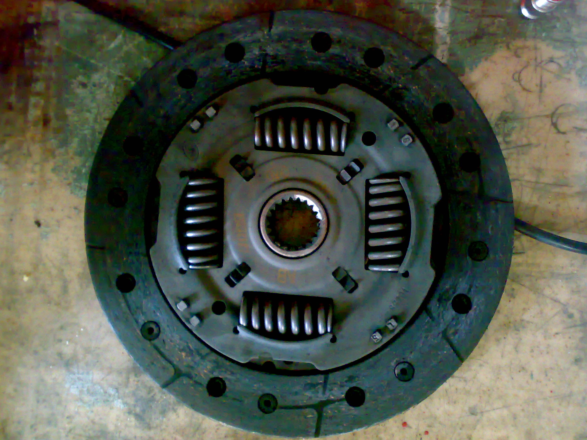

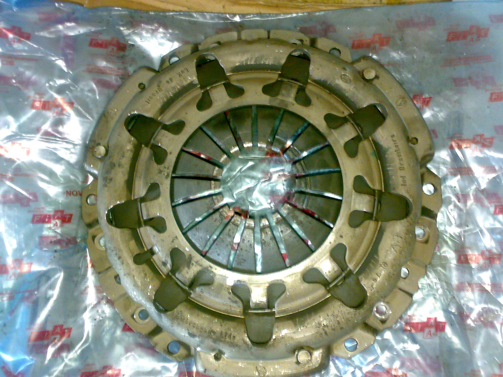

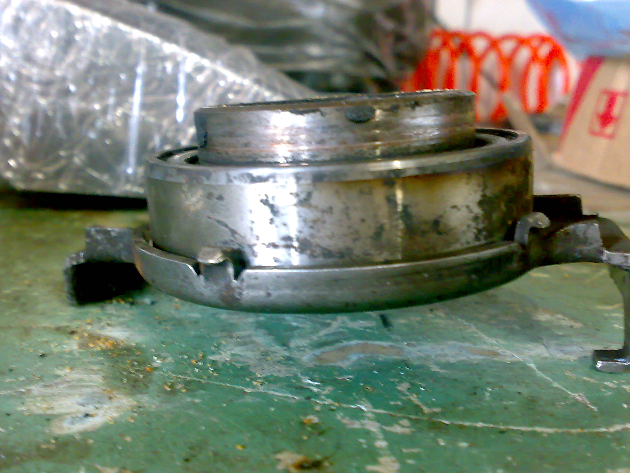

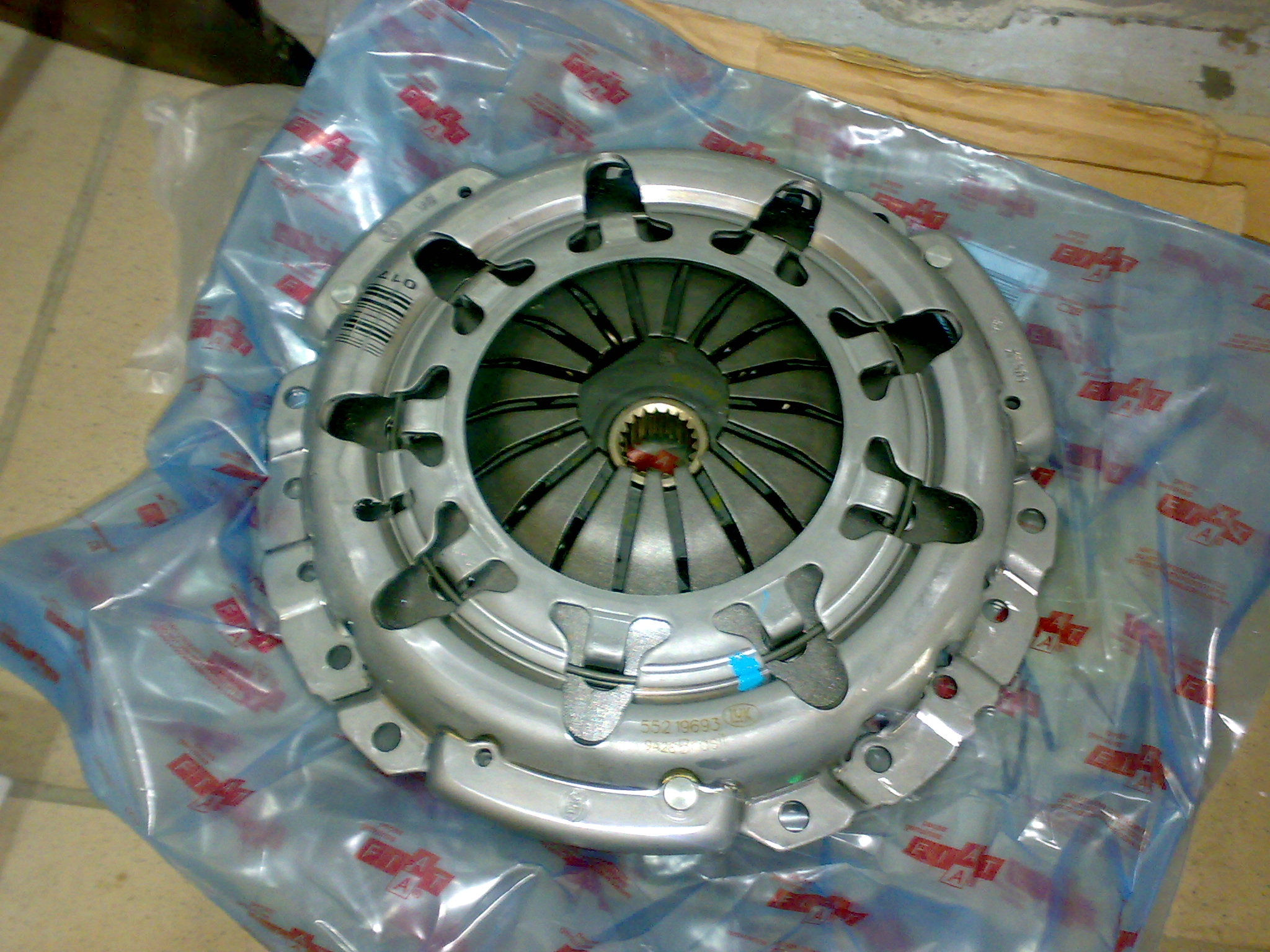

Умерло сцепление на 60000. Sad Начал искать не оригинал. Из всего (Диск + корзина + выжимной) нашел только подшипник за 140 грн. Оставлял заявку на Укрзапчасти: было несколько ответов, но после того как я сообщал номер оригинальной запчасти (55219692-комплект корзина+диск) все разводили руками, мол не на ту Сиену смотрели. Пришлось заказывать оригинал за 2355грн. Sad + работа 400 грн. ну и выжимной 140 грн. Да ещё пришлось масло в коробку доливать где-то 0,5литра. Меняли на гарантийной СТО(машина уже не на гарантии) 1,5 дня. Зато сейчас сцепление лучше, чем было на новой Very Happy
Да, оригинальный номер подшипника - 55204447. Попробую фотки выложить... ВСЕМ УДАЧИ!!!

Старый выжимной - виновник всех проблем
 Просмотрено:  1309 раз(а)
Старый диск
 Просмотрено:  1272 раз(а)
Старая корзина
 Просмотрено:  1321 раз(а)
Новая корзина с диском
 Просмотрено:  1364 раз(а)
