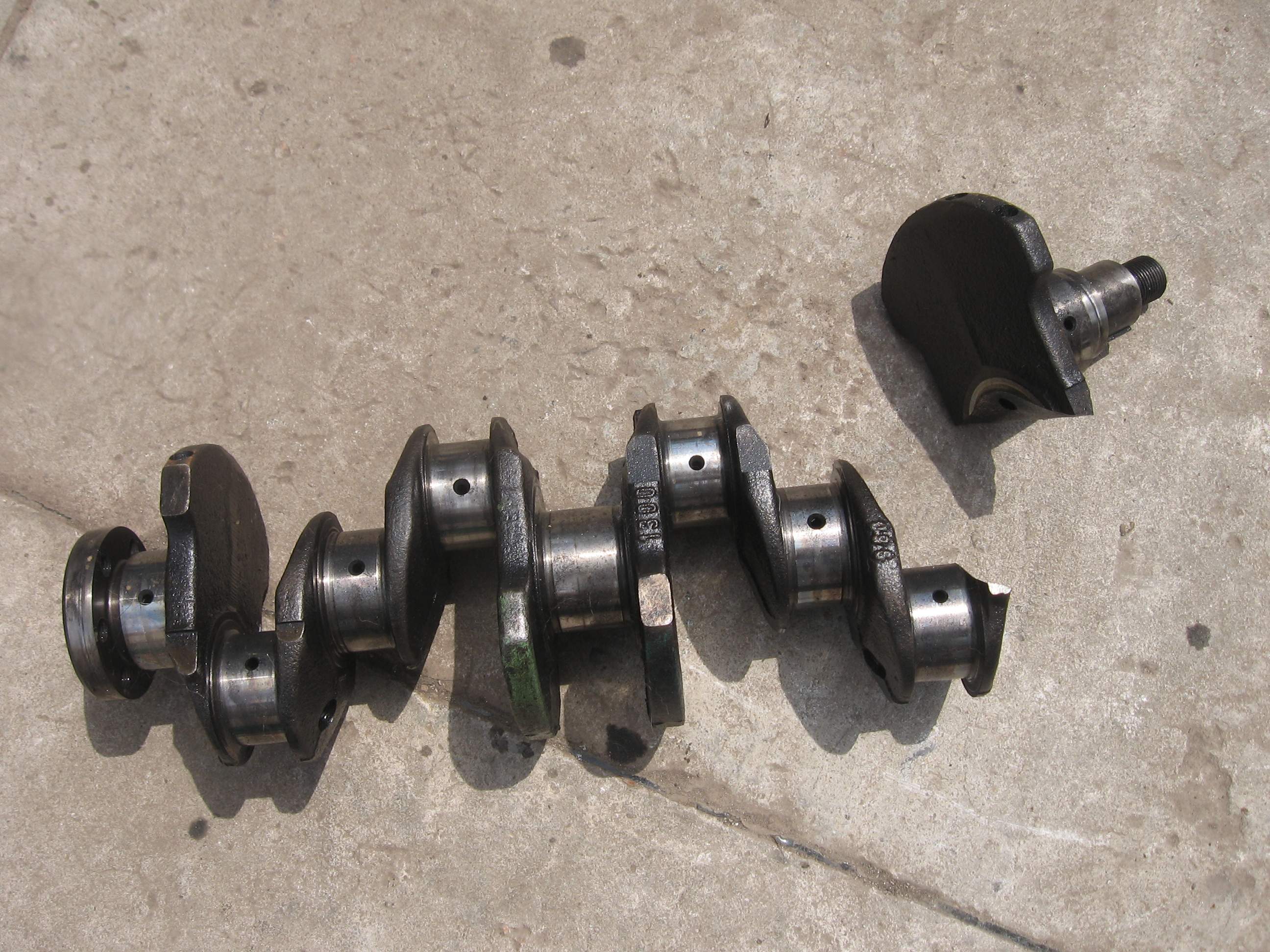

Суть проблемы такова. достали некомфортные звуки мотора на холостых. Ну мотался, мотался, по случаю заехал к топливщикам. Человек посмотрел, послушал, проверил форсунки, кстати денег брать не стал и намекнул, что проблема не его и мол посмотрите мотор.
Ну пришло время, освободилась яма и ПОСМОТРЕЛ мотор.
Результат - коленвал перебит возле приводной шестерни.
Однако авто заводится с полтыка и в довершение прет даже под гору как не вменяемое, но вот стоит сбросить газ и появляется стук.
Выковырял то что осталось от коленвала и жду посылки из мамы Одессы, хотя все однако изрядно подорожало!

Кстати авто собрал и завел, извините фотки делать не было сил, но все равно выложу.
СообщениеДобавлено: Сб Июн 06, 2009 13:21    Заголовок сообщения: Ответить с цитатой
Вот мой коленвал

СообщениеДобавлено: Сб Июн 06, 2009 13:45    Заголовок сообщения: Ответить с цитатой
ого... Shocked
067 763 30 38
Сообщения: 13802
СообщениеДобавлено: Сб Июн 06, 2009 21:58    Заголовок сообщения: Ответить с цитатой
ептель Shocked , и ЭТО ЕЗДИЛО!!!!!!!!!!!!!!
Kievman
Зарегистрирован: 08.02.2006
Сообщения: 7082
Откуда: такие берутся?
Авто: не может не быть!
СообщениеДобавлено: Сб Июн 06, 2009 22:17    Заголовок сообщения: Ответить с цитатой
каскадеры-каскадерыыыы!!!....
Я знаю жизнь)
Jimmy
Зарегистрирован: 19.09.2007
Сообщения: 159
Откуда: Київ, Україна
Авто: AR 155 V6 1992
СообщениеДобавлено: Сб Июн 06, 2009 23:26    Заголовок сообщения: Ответить с цитатой
А давление масла было в норме (при поломанном валу) ?
