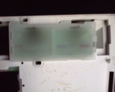

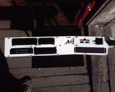

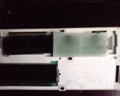

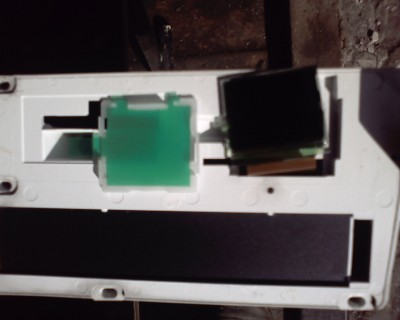

Для тех, кому не лень, и достало уже...
Ну, не хватает- даже в гараже не хочется уменьшить, а на улице, да при солнышке- можно не на дорогу смотреть, а разглядывать показания приборки. Естесственно, грязь на световодах.
Снимаем "доску" с обрамления, заднюю крышку "доски" снимать не нужно ( только любопытства ради ), аккуратно отрываем фасадную маску с окошками и надписями ( наклеена на основание доски на двухсторонний скотч ). Осторожно, что бы не поцарапать ЖК-дисплеи.
Удаляем остатки скотча методом отрыва, и трением пальцем- снимается оч.даже легко. Извлекаем дисплей ( например, часы ), вставленный в световодную обойму.
Снимаем обойму с дисплея. УСИЛИЕ НЕ ПРИЛАГАТЬ!
На обратной стороне обоймы, куда лампы светят, видим грязь.
всё это дело отмываем, сушим, разводов не оставляем и собираем обратно на... ну, тут кто на что захочет- на клей, на скотч.
Яркость- совсем другая!
снятая обойма бензин /температура
 Просмотрено:  416 раз(а)
как на рентгене- грязная обойма бензин/температура
 Просмотрено:  392 раз(а)
дисплей часов и световодная обойма
 Просмотрено:  393 раз(а)

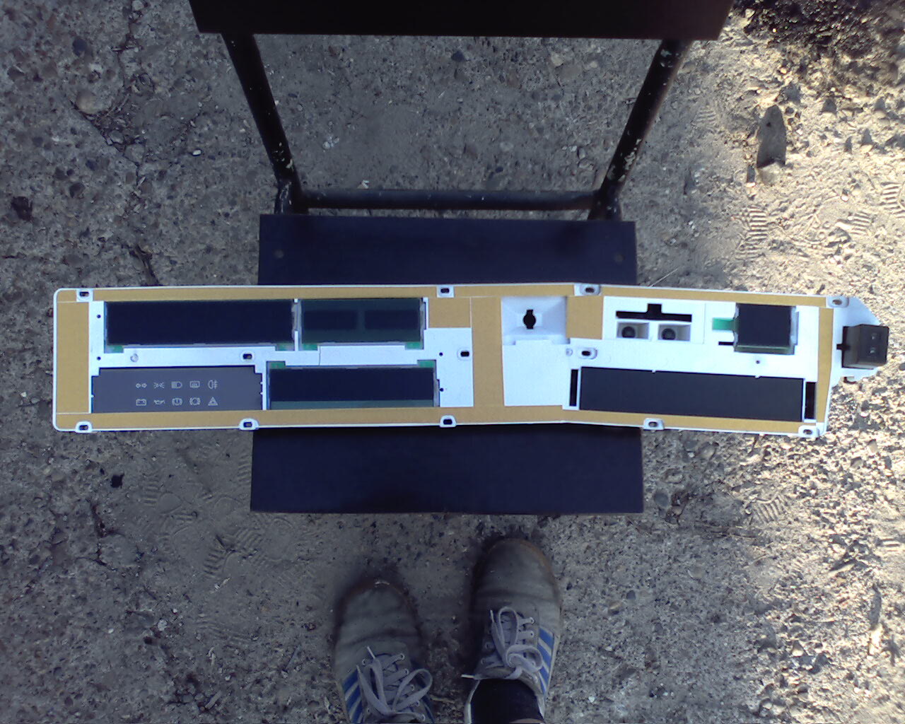

С запозданием:
"доска" с наклеенным скотчем с защитной плёнкой
 Просмотрено:  347 раз(а)
