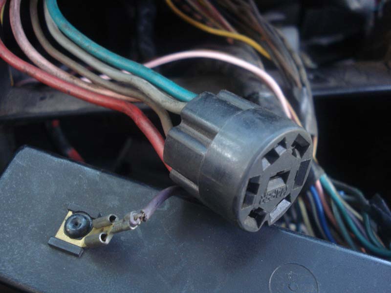

Есть разъём, уникальный. Единственный и неповторимый, в машине он такой единственный (Выкладываю фотку)
На разъёме 5 концов. На 4 конца подаётся 12 вольт всегда. пятый конец - красный и есть питание на вентилятор обдува. Подаю на него 12в винтокрыл крутит и даже дует Very Happy .
Вывод: Данный разъём и есть основная запитка печки.
Но блин куда его тыкать???
Всё перерыл, не нахожу такого гнезда.
Прошу знающих людей, людей которые разбирали печку подсказать, куда данный разъём пихать???
Кто разбирал, должен знать, ввиду уникальности данного разъёма.
У меня уже складывается подозрение, что возможно к данному разъёму подключается якось отдельный девайс, которого у меня естественно нет хз.
Вот фота:

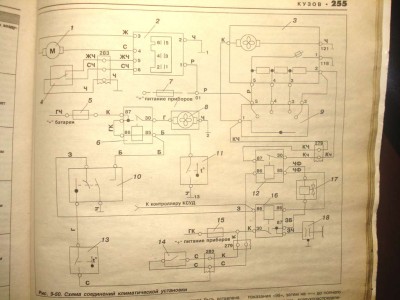

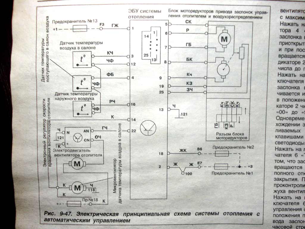

По схеме электронный регулятор скорости вращения двигателя вентилятора, вроде присутствует, но у него три конца, минус возможно корпус регулятора, но корпус в воздухе висит к минусу не подключен - поробую подоткнуть массу, но не думаю что чегось решится.
По разъёму в начале темы:
На схеме внизу вход на двигатель (ПР №1Cool красный.
Именно данный провод и есть питание двигателя с разъёма. Смущает что на разъёме ещё 4 конца и они все всегда запитаны.
Мозги засыхают...

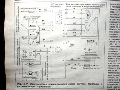

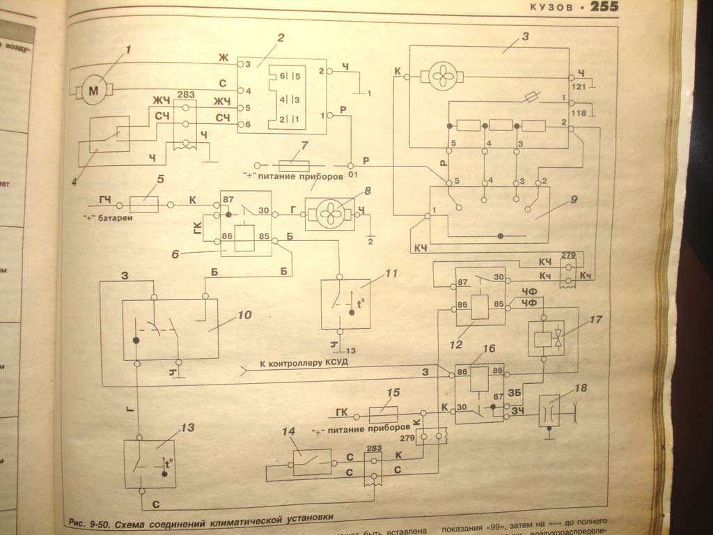

Упс, вродь то не та схема.
Вот это больше похоже на мой вариант.
Данная колодка под №9
1 нога питание и судя по всему отходит от регулятора вращения.
Вероятно придётся навесным монтажём по схеме концы кидать, бо юлин ну не вижу штатного разъёма ни где. Вероятно откусан, оторван, похерен и тд, бо в этой машине такие "ЭЛЕКТРИКИ" колупались, что волосы дыбом. 80% проводки было тупо перепутано и воткнуто не туда куда нать.

1-я - фотка - електронная печка (на книпачках) - обороты тиристор держит
2-я - механика (на крутилках) - батарея сопротивлений
Соотв розочка в крутилку скоростей печки

Если я правильно понимаю, с 22 ноги ЭБУ подаётся на регулятор оборотов а оттуда уже на двигатель?
Попробую такой вариант.
Коль регулятор тиристорный эт объясняет почему я не мог вызвонить реакцию в ЭБУ на изменение оборотов, бо там должно идти вольт - полтора, а я мерял контролькой бо тестр падла по питанию чё попало показывает - китайский(
Судя по всему данная розочка - интересующий меня разъём лишняя.
Необходимо вычислить куда подоткнуть питание самого двигла и не париться)))
Если печка жидкосная, греет от системы охлаждения, тогда всё просто, но если электро тоды хз.
Пойду выяснять)
Вероятно скорее всего концы производитель кидал универсалные чтобы и электронику втыкать и механику, как гриться чё будет))))))

Печка жидкостная (обе) - електронная просто управляет сервоприводами заслонок + держит заданую темп в салоне (климат-контроль).
Проводка возможно лежит под оба типа печек - вот и лишние разъемы.
Прально мыслиш - на разборку за тиристором (регулятор оборотов - ато еще не поймут) - или искать оный в своей.На Темпре тиристор прикручен под двигателем печки (с ног пассажира его видно - в самом дальнем углу)

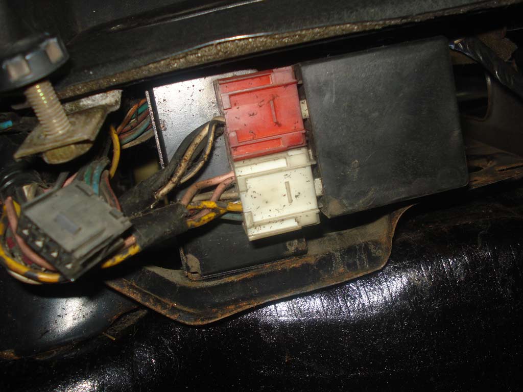

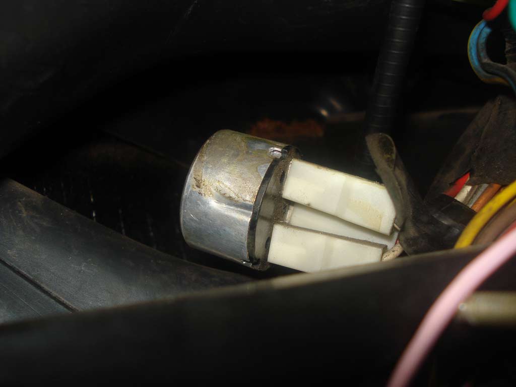

вот.
А вообще коли жидкостный обогнрев, тоды всё просто)))
На крайняк можно тупо запитать движок и всё, но естественно хочется чтоб обороты тож регулировались.
А вот это больше похоже на тиристор, находится взле рулевой колонки с водительской стороны, три конца в него воткнуто.
 Просмотрено:  474 раз(а)
Вот это со стороны пассажира, + торчит разъём но сомневаюсь, что это тиристор или к тиристору.
 Просмотрено:  506 раз(а)
Последний раз редактировалось: DEMOKPAT (Пн Июл 27, 2009 14:54), всего редактировалось 1 раз
СообщениеДобавлено: Пн Июл 27, 2009 14:54    Заголовок сообщения: Ответить с цитатой
DEMOKPAT писал(а):
А испаритель копрессора случайно не валяется Rolling Eyes ?
Тот который ставится под капотом в ящих с двиглом печки.
Smile
Він невипадково валяється Rolling Eyes Але його доступність буде відома тільки після зборки машинго.
ksv
Зарегистрирован: 21.09.2006
Сообщения: 3352
СообщениеДобавлено: Пн Июл 27, 2009 14:56    Заголовок сообщения: Ответить с цитатой
tr1 - похож (но не он)
2 толстых провода должно быть (красный и оранжево красный), 2 тонких (голубо-черный и черный) - схему смотри
