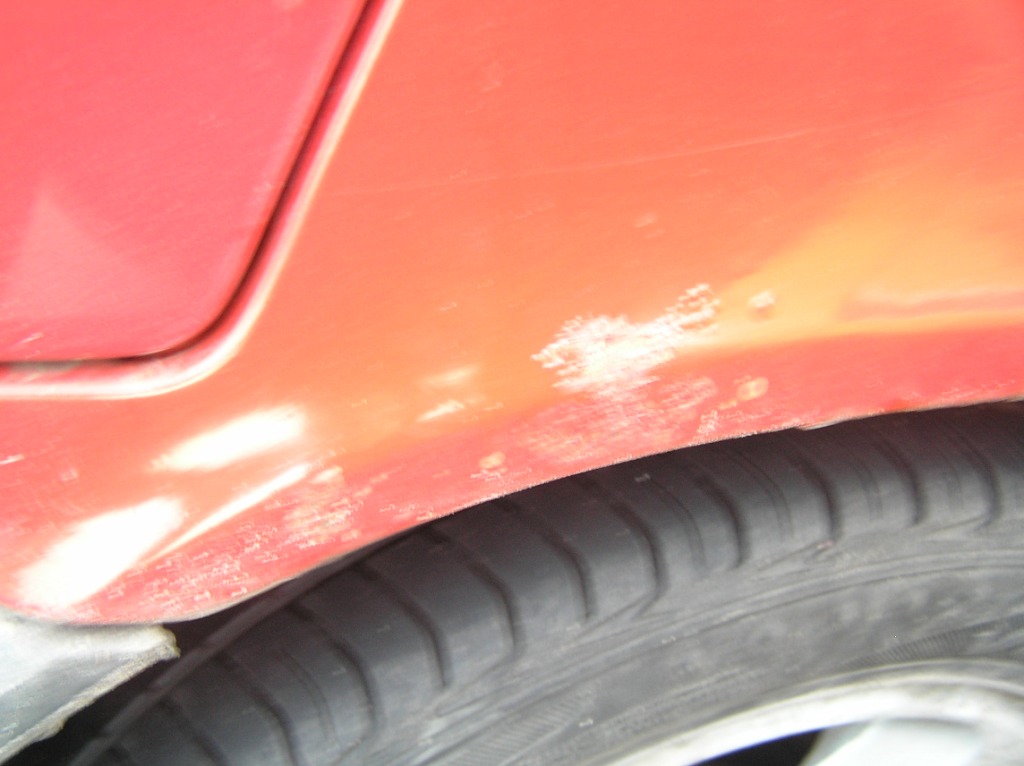

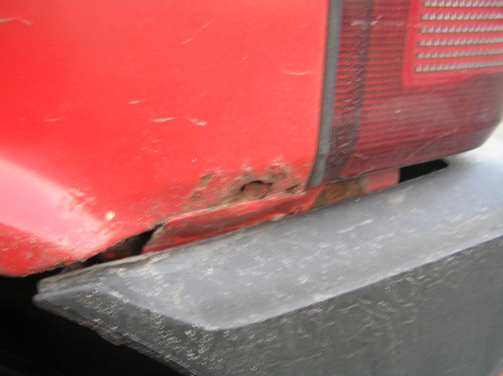

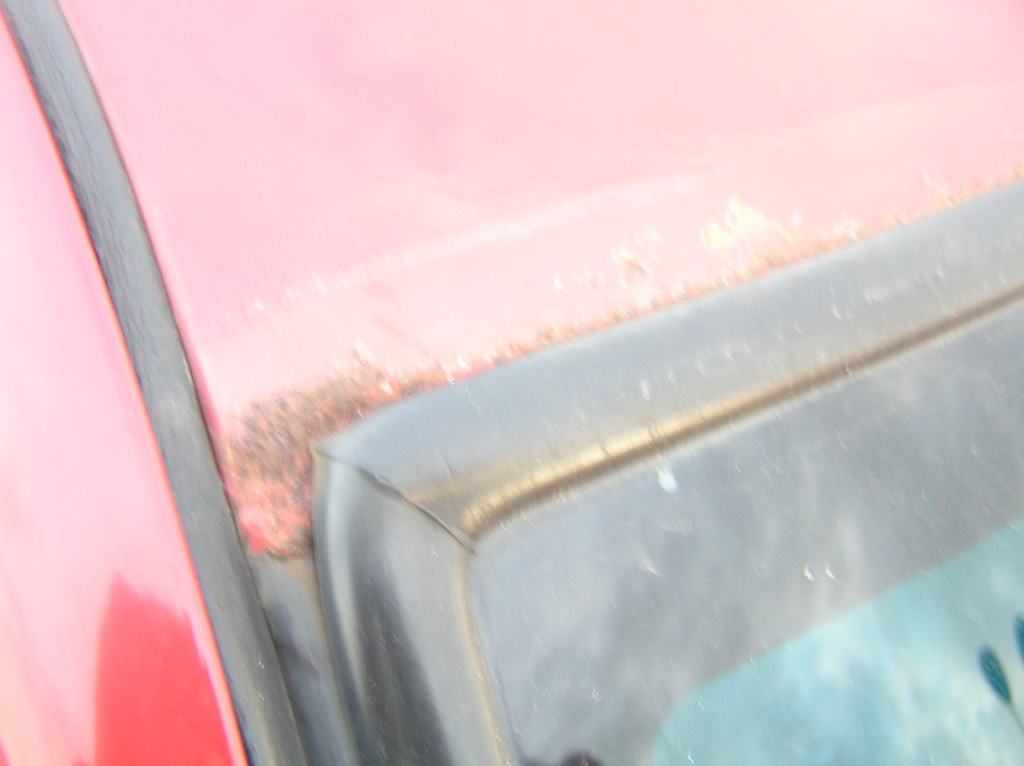

Как затюнинговать эти части?

дырка

ну задние крыля думаю тебе лучше поменять!а вообще на скорость это не влияет Wink

если менять, то и красить нужно. У меня еще заводская покраска

НИКАК

Шпакльовка!!! Smile і буде "Стильно, модно, молодіжно)))"

Шпаклёвка со стеклотканью....но это всё не на даолго...я бы всё вырезал и варил бы новое!

Смотрю, это не только в Темпре, но и в Типке такая болезнь с задними крыльями... Rolling Eyes

Меняй крылья, а то у тебя останется только заводская дырка.
Над лобовухой снимай резиновую рамку, зачищай всю полоску над стеклом, обрабатывай и крась чёрной краской, в противном случае готовься подставлять вёдрышко в салон и собирать дождевую дистилировку.

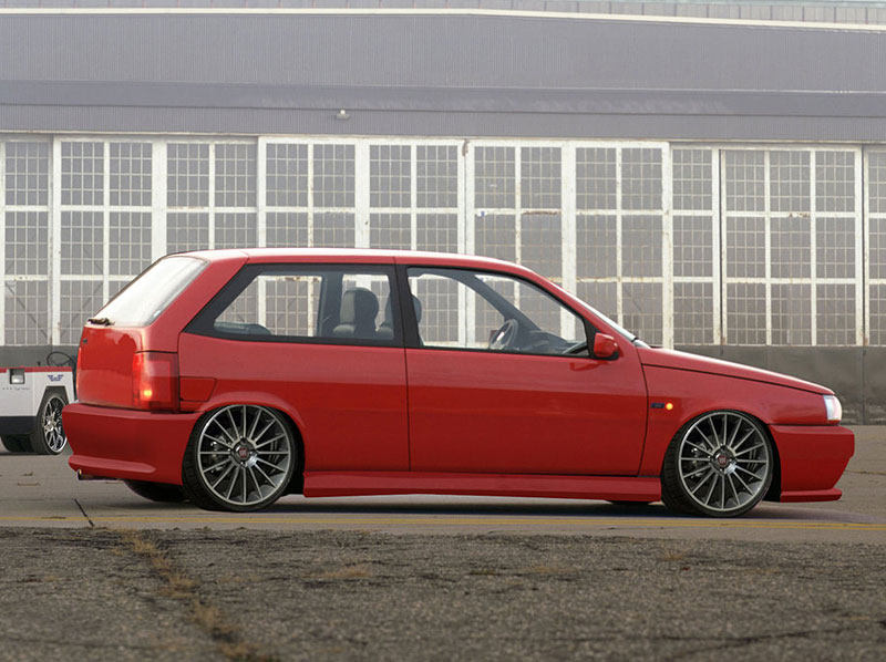

А покрасить хотелось бы в такой цвет, только не знаю стоит ли бампера красить?
с чёрными бамперами весь внешний вид пойдёт коту под хвост
