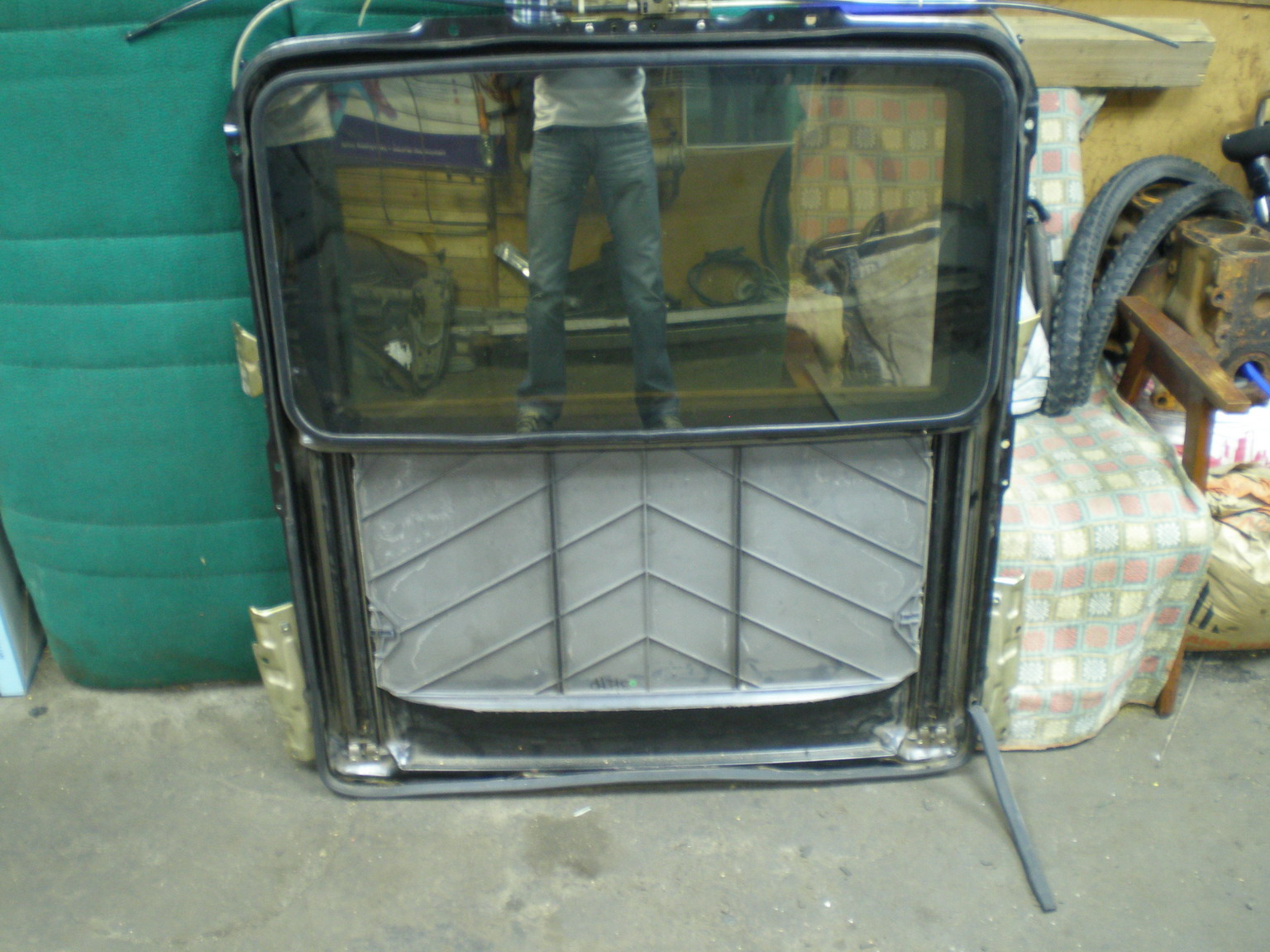

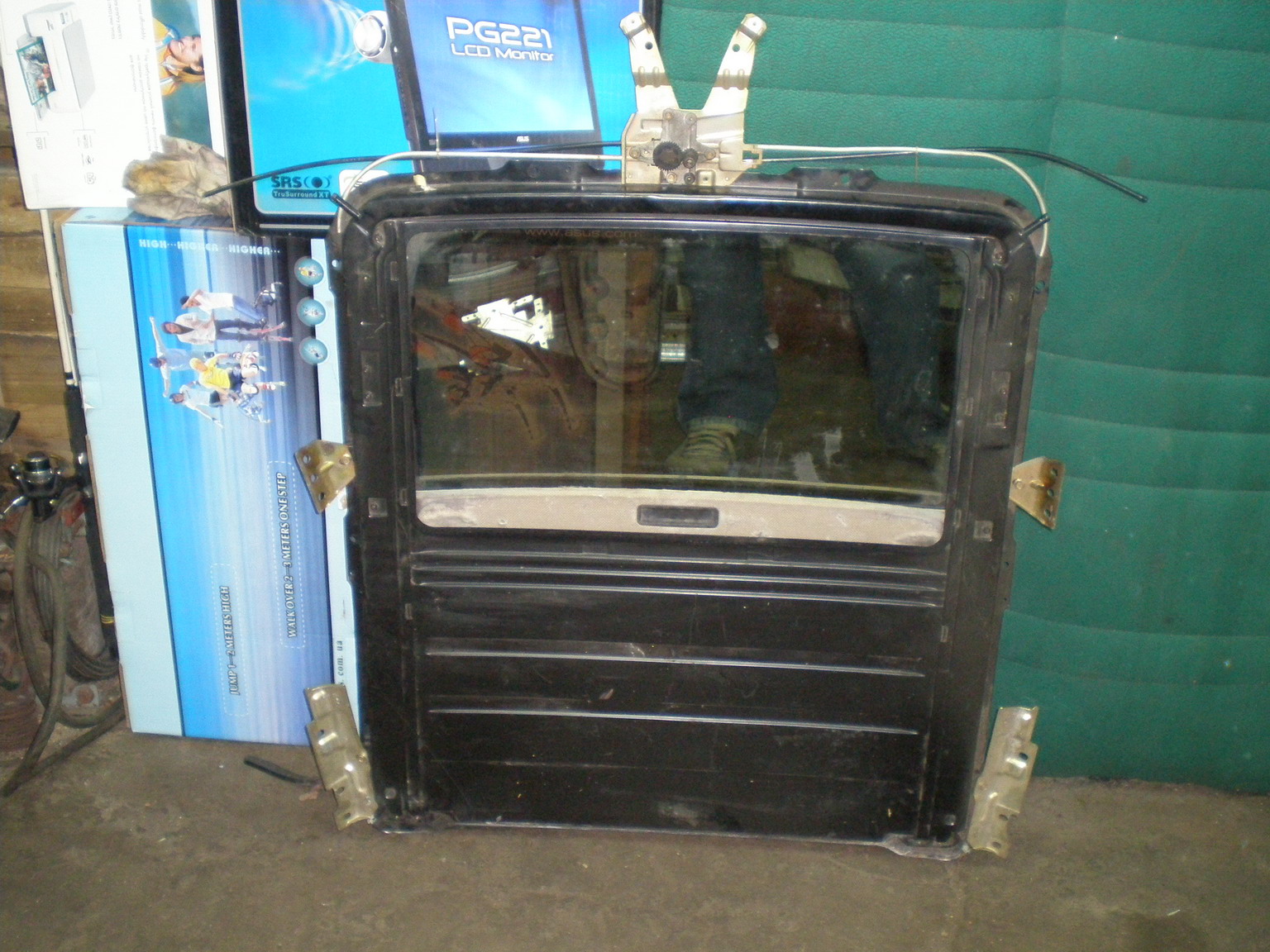

Продавал я тут недавно люк механический на типо...... так никто и не поинтересовался...... надёжный наверно, цуко))) так вот, созрела бредовая идея поставить на свой типок...... кто-то практиковал такое??? подскажите.....
За идею ногами не бейте Embarassed Embarassed Embarassed

Во-первых люк на фотке электрический. Во вторых, оно того не стоит. Установленный в прошлом году люк в иделаьном состоянии взамен старому уже гремит во всю, половина пластмасок и крепежа поотлетала, надо потолок снимать снова... Тот еще гемор. А толку как-то не особо.
Кроме того если у тя версия без люка, то кроме дырки в крыше, придется много чего переделать, в т.ч. крепления для люка сделать, коих у тебя нет. И еще нужен будет жмут проводки и блок управления, который вместе с плафоном освещения.
Ах да, забыл, еще нужно будет найти трубки стока воды и проложить их в крыло через каждую переднюю и заднюю стойку. Вобщем салон разбирать полностью, ковер на полу только можно оставить Smile
И на фотках я не вижу самого привода. Он есть?

люк механика, не будь так уверен Very Happy
вопрос в том, одинаковые ли крыши в безлюковых версиях и люковых.....??? я про поперечины жесткости....... крепления мастерятся........ заказывается люковый потолок и плафон с рычагом.....
amid
Люк не совдеповский........ Twisted Evil имеются сливные отверстия.....
