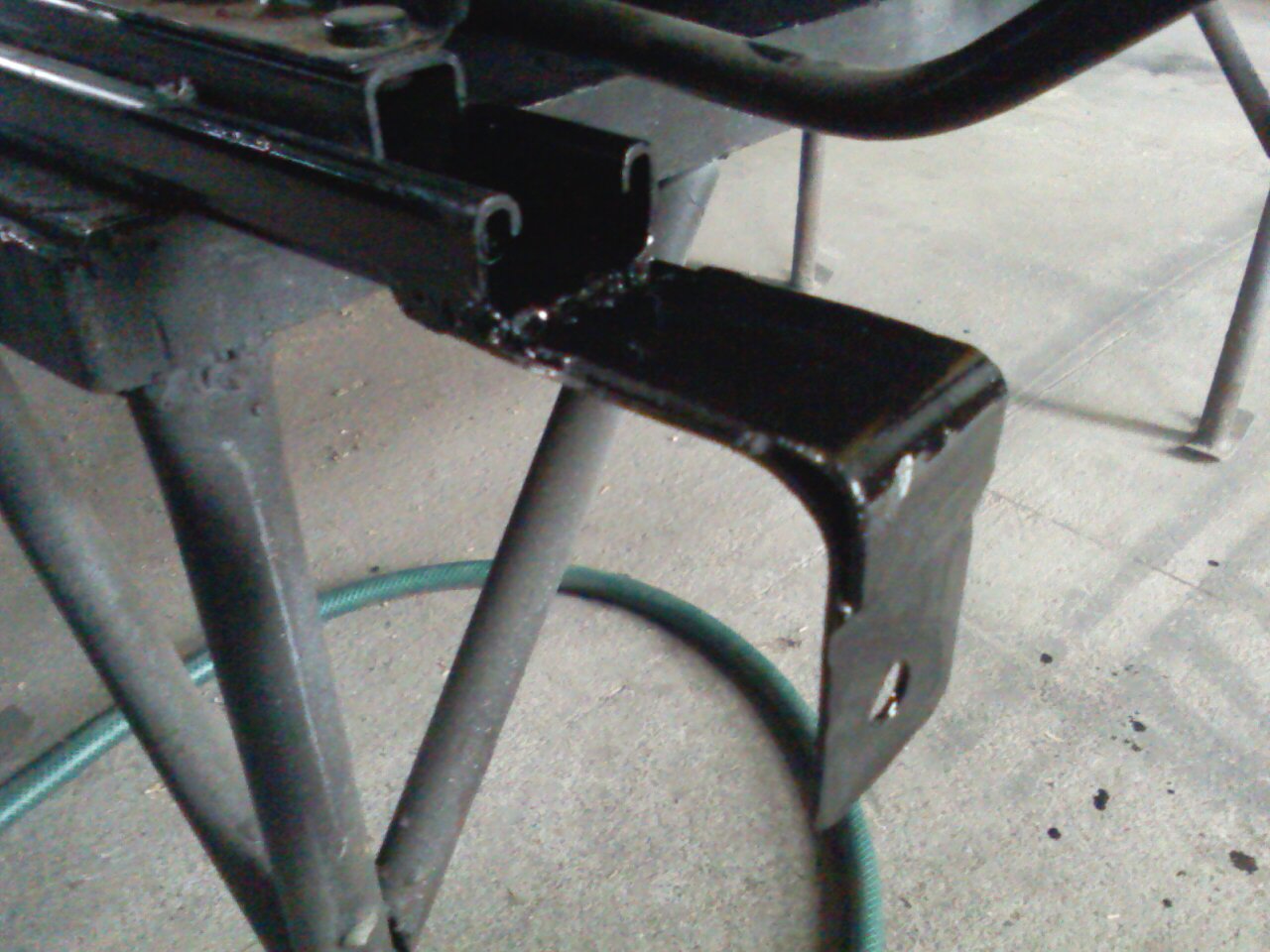

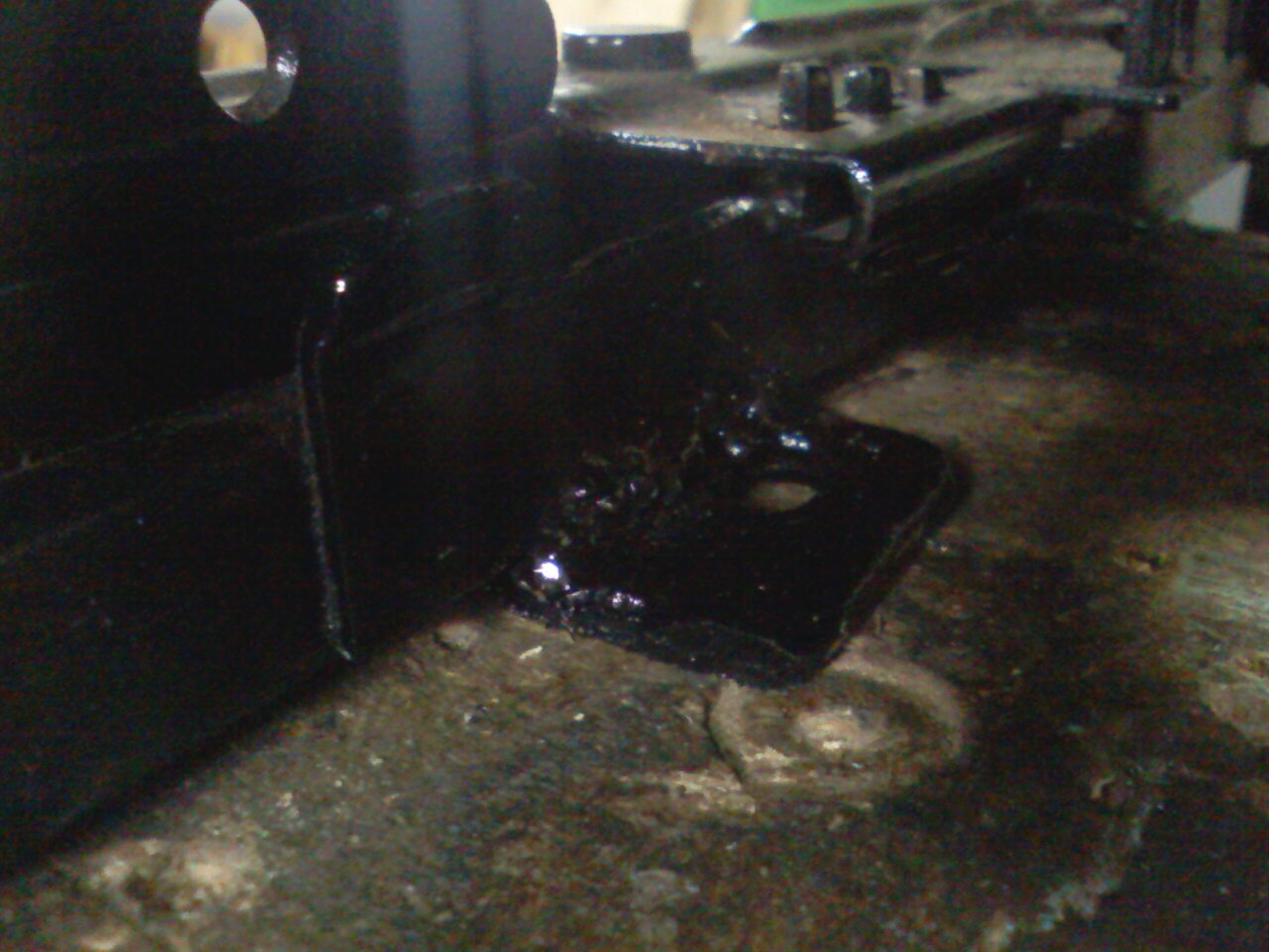

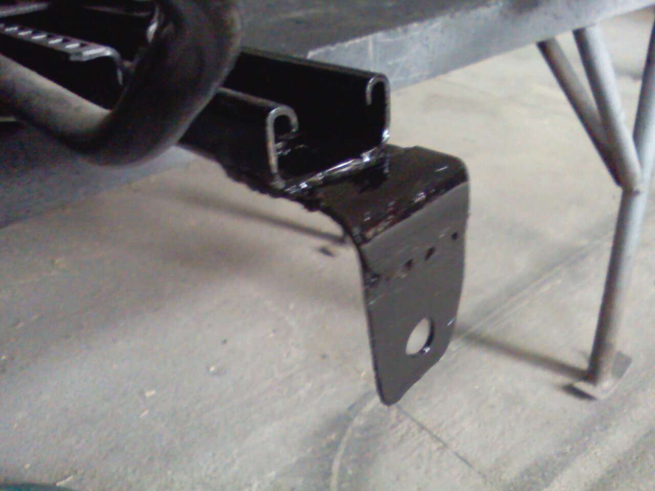

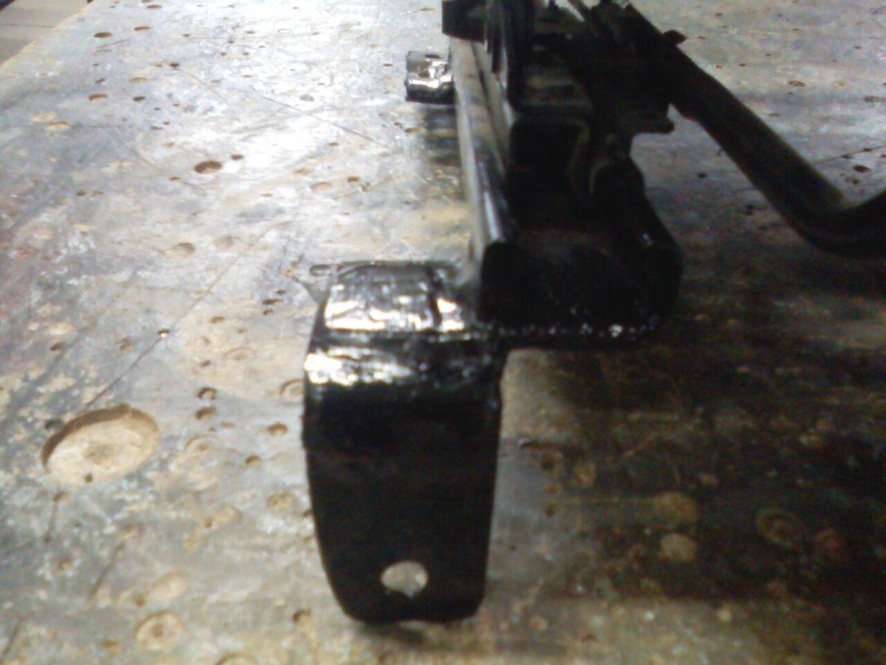

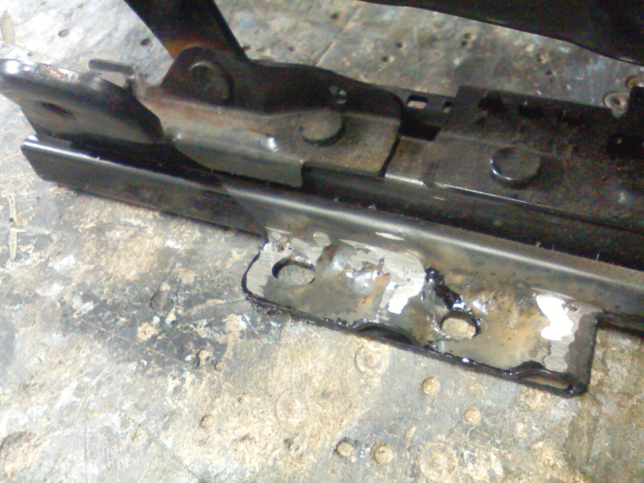

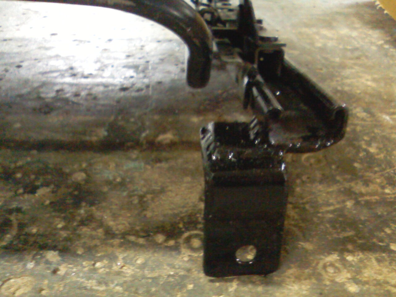

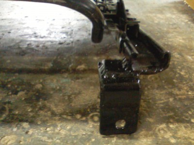

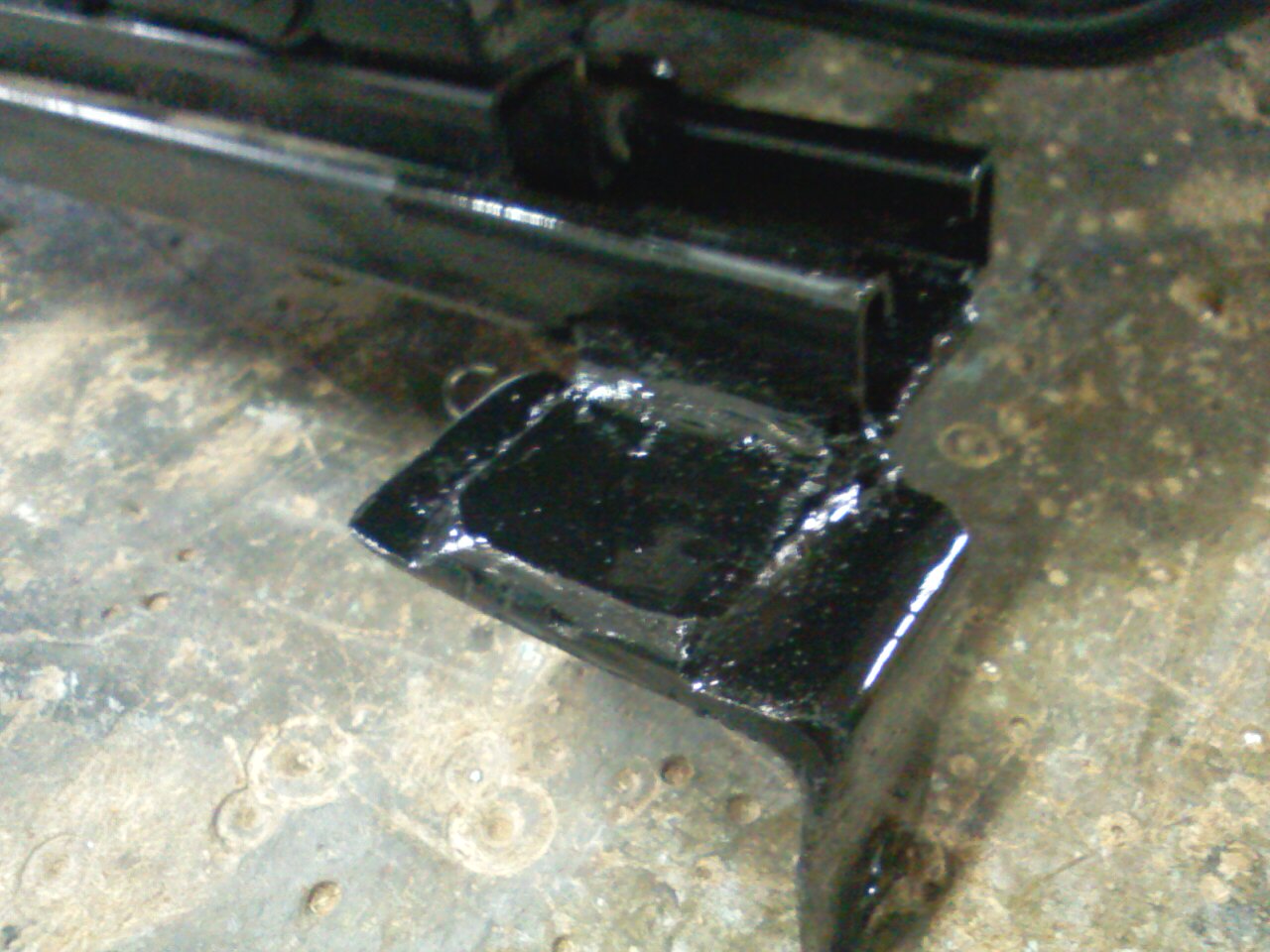

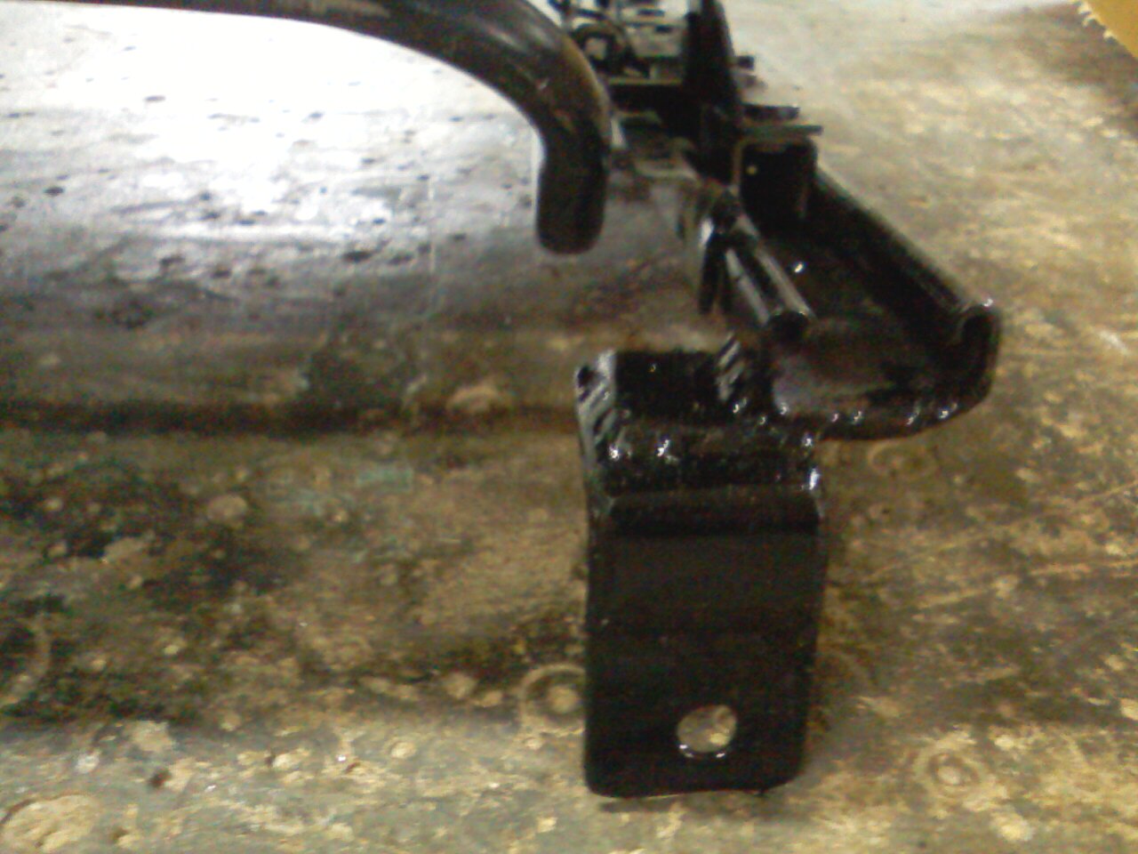

Фотодоповідь (не знаю, як праильно) установки сидінь з Opel Omega на FIAT Doblo.
По ширині салазок практично ідеально стає по штатним добловським диркам, тільки зпереду треба приварити кутник. Короч, виходить троха хухло, бо коли водійську ставиш по диркам, виходить, що вона зміщена вправо, відносно руля. Татко продовбався, але поставвив рівно.
Детальніше роздивимося в картинках:
P.S. Пістони ременів просто перекрутив на нові сидіння.
Водійська
 Просмотрено:  669 раз(а)
Водійська

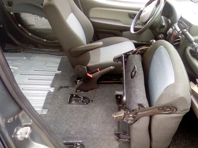

СообщениеДобавлено: Вс Сен 12, 2010 18:00    Заголовок сообщения: Ответить с цитатой

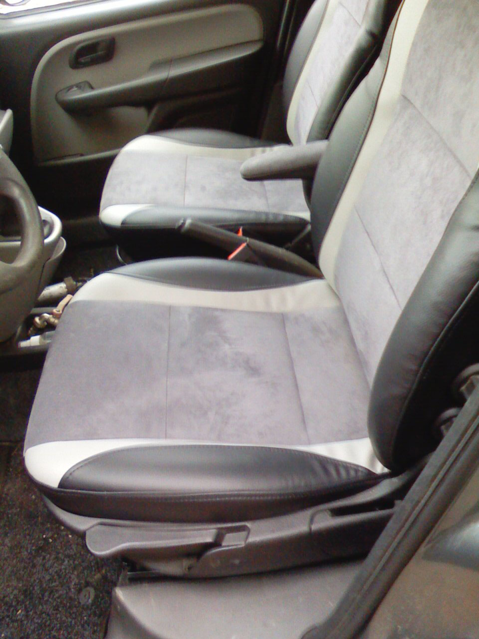

Пасажирська і кінцевий результат (оригінальні обшиті так само)
Фінал:
 Просмотрено:  771 раз(а)

СообщениеДобавлено: Пн Сен 13, 2010 17:16    Заголовок сообщения: Ответить с цитатой
Порівняно з оригінальними Опельовські такі тверді, що кров’ю сциш, після довгої їзди... Blink
Може поміняти назад... Idea
