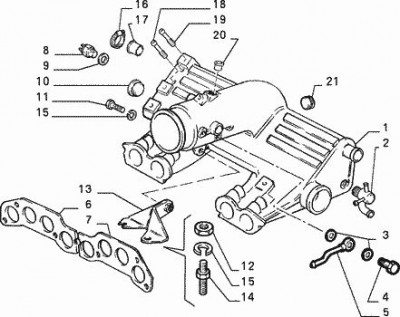

Кто в курсе , какие шланги подключать к штуцеру №2????

СообщениеДобавлено: Вс Июн 03, 2012 13:16    Заголовок сообщения: Re: Консультация УНОтурбоводов???? Ответить с цитатой
Пока турбоводы не подтянулись, есть предположение, что один на вакуумный усилитель тормозов, а второй или на регулятор давления топлива, или на рециркуляцию выхлопных газов (если в турбике такое есть).

По штуцеру:
тонкие трубки - это на показометр наддува и вторая на мозги для опережения зажигания. Толстая трубка на вакуумник.

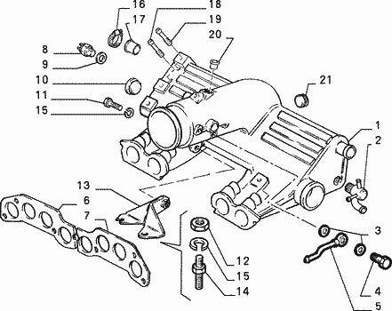

а можна фото как етот вентилятор вживую виглядит?

http://www.elcats.ru/fiat/Parts.aspx?Model=MT&Group=102&SubGroup=47&S=0&Unit=5
вот ,так вот и выглядит.
