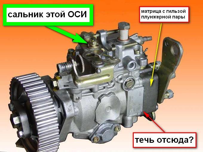

Ребята, такой вопрос, предварительный осмотр показал, что протекает солярка между копрусом ТНВД и задней крышкой, откуда выходят трубки на форсунки.
Догадываюсь, что надо менять уплотнения.
Подскажите нормальный топливщиков-дизелистов. и где можно купить ремкомплект.
Мотор 8144.67, 2.5D, ТНВД Bosch.

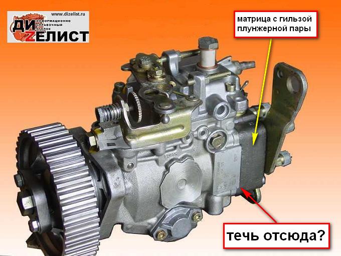

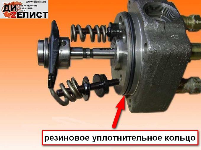

насколько я понимаю, под "задней крышкой" ты имеешь ввиду матрицу плунжерной пары... Если действительно оттуда (редкость большая по-моему) - надо менять уплотнительное кольцо. Ремкомплекты можно поспрашивать на фирмах, занимающихся ремонтом ТНВД. Насколько я помню, хороший комплект уплотнителей стоил около 300 грн... Удавалось находить подешевле "левых" производителей где-то по 130-150 грн...
Конечно, сейчас цены уже может быть другие...

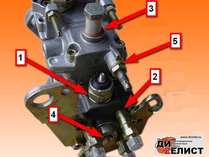

Smile ну извини, что же ты хочешь услышать Smile никто из форумчан дистанционно заглянуть к тебе под капот не может Smile экстрасенсов здесь нет Smile Осматривай внимательно ТНВД и ищи откуда течёт Smile
Туда может стекать и оттуда где ты думаешь, и из-под клапана отсечки топлива (1), и из-под клапана выхода на форсунку (2), и из-под "обратки" (3), и из-под заглушки контрольного отверствия (4), и из-под регулировочного винта (5) (вообще невероятно)... ищи Smile

Но все эти вышеперечисленные варианты - большая редкость, даже я бы сказал маловероятны, если никто туда не лазил.
Чаще всего изнашевается то, что трётся/шевелится, а именно сальник оси "газа"... Присмотрись повнимательней, может оттуда как-раз и стекает

СообщениеДобавлено: Ср Окт 27, 2010 18:55    Заголовок сообщения: Ответить с цитатой
jack74
Увы лично у меня текла именно эта часть. Все обошлось что-то около 50 баксов (снять-поставить, разобрать-прокладки-собрать, стенд и собственно сами прокладки).

Андрей К писал(а):
jack74
бывает, я же не отрицаю этого варианта. Под "маловероятными" я имел ввиду те, которые в отдельном посте со стрелками Smile.
Кстати, я менял эту резинку не снимая насоса. Правда один раз Smile
