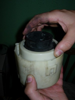

такой у мня бензонасос

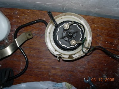

или еще...

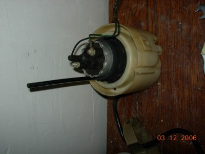

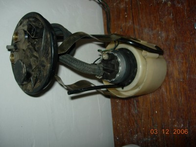

крепеж по кругу откручиваетса из 3- точек. остальные не открутить.

bogdansmc
Зарегистрирован: 03.02.2006
Сообщения: 1374
Откуда: Киев, Троещина
Авто: Fiat Panda 1.2 2004г (машина жены), Honda CR-V 2008г
СообщениеДобавлено: Вс Дек 03, 2006 00:59    Заголовок сообщения: Ответить с цитатой
Тю. Это не бензонасос. Это в сборе все.
Бензонасос банке этой находится, там же фильтр тонкой очистки.
Если не ошибаюсь, он не откручивается, а просто вытаскивается вверх (у меня вроде так было, на хомуте что-ли крепилось ибо был ВАЗовский бензонасос. Родной вроде должен просто туго входить в резинку).

бензонасос вымешь когда развальцуешь( верхушка),
здесь стоит неплохая сеточка (на пластмаске), стоит ли дальше влезать?!
и питающие провода ЗАТЯГИВАЮТСЯ очень надёжно

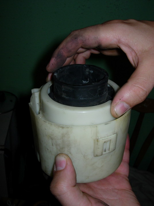

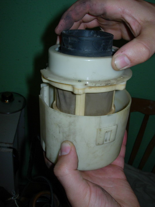

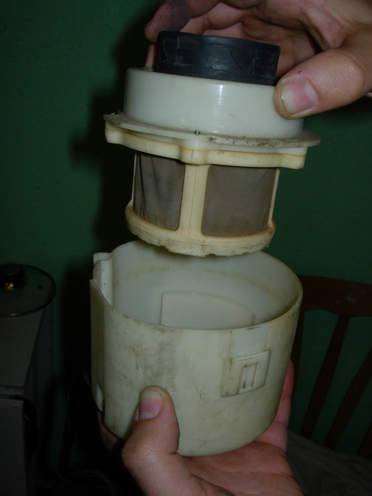

Здравствуйте, вы то мне и нужны, объясните пожалуйста, как вы вытащили сам мотор с этой белой пластмассовой банки????
У меня типо, но вся эта конструкция с насосам точно такаяже, песец весь мозг сломал, так и неудалось вытащить моторчик, три болтика открутил, теперь они внутри банки валяются, запарюсь я их через трёхмилиметровое отверстие отвёрткой насаживать Rolling Eyes если не разберу эту конструкцию.
Вы пишите: просто вытащил, вы тянули сильно сам мотор за корпус? или всю резину с "лепестками" в которую моторчик вставлет тоже вытащили сразу с моторчиком.
Блин все пишут снимай насос, и чисти сетку, а про то что это сложно , молчат.
Тянул моторчик сильно, что то держит его крепко, хотя крутится он крайне легко, такое ощющение что на его конце чтото в расширение идёт и упирается во что то. Саму обойму\резину, тоже пытался отвёрткой вытащить, фиг, рвётся.
Кто знает, подскажите как снять мотор, чтоб сетку почистить, просто со всей дури тянуть моторчик? Всё снято, неохото просто ставить не почистив. Сетка приёмная както прикреплена к моторчику??
Спасибо!!
Kievman
Зарегистрирован: 08.02.2006
Сообщения: 7082
Откуда: такие берутся?
Авто: не может не быть!
СообщениеДобавлено: Ср Сен 03, 2008 23:17    Заголовок сообщения: Ответить с цитатой
Александр.М
Все так говорят, потому как сложного и правда ничего.
Одной рукой держим снизу за корпус, второй хватаем вот за ту черную байду и тянем вверх! Т.е. разрываем на две половинки что ли...
Вот и весь секрет. Ничего там держать не может.

СообщениеДобавлено: Чт Сен 04, 2008 00:07    Заголовок сообщения: Ответить с цитатой
приблизительно вот так на раз два три.. пластмасс плотно держит поэтому нада его растормошить. Я тоже на болтики повелся.. )) внутреннюю часть ничего не держит. А потом насос просто вытаскивается если потянуть его вниз(после того как снимешь сетку)
