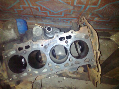

СообщениеДобавлено: Пн Дек 27, 2010 21:07    Заголовок сообщения: Ответить с цитатой
Номер сверху блока на приливе возле 4 го цилиндра (то место которое поржавело) просто на этом блоке номер ктото стер,от номера остались только звездочка и цифры 127... и то еле еле видно.

Я так понимаю номер в правом верхнем углу? Мужики его нормально видно когда головка закреплена на блоке?

СообщениеДобавлено: Вт Дек 28, 2010 00:04    Заголовок сообщения: Ответить с цитатой
Unchik извени забыл, спасибо за фото!

Все! наконец-то нашел, всем большое спасибо за помощ.

Где вы его нашли? Осмотрел весь двигатель - абсолютно нет ничего. На фото которое выложил Unchik, в том месте где "жестянка" картера сцепления, на торце блока со стороны 4-го цилиндра есть 3 или 4 цифры и ещё отлито на головке 3 цифры. Больше нет нигде. В правом верхнем углу нет, да и увидеть на машине даже если есть не реально. Там сплошные шланги от турбины, от радиатора, от интеркулера и пару толстых проводов от акума. Только если поснимаю половину шлангов, может доберусь.

Андрей Не на торце а на плоскости куда ложиться головка, с верху, в правом верхнем углу. Может на вашем двигателе по другому, на моем так, Удачи! Laughing
