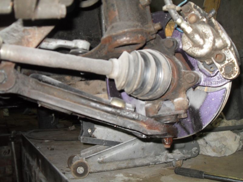

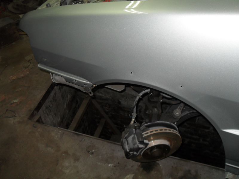

Главный от классики ВАЗ встает как родной, только придется делать переходники по рерьбе. Я на своем полностью переделал на ВАЗ 2110 R14.

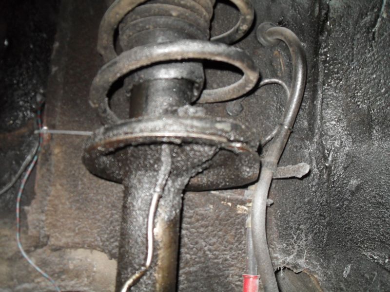

| Добрый день. А можно поподробней о шаровых опорах. А также о стойке и рулевой тяги. Без сварки и токарки не обошлось. Конструкция понравилась.

Стойку делал за ново, брал толстостенную трубу, раскурочил ВАЗовскую, и собирал заново, от родной взял только опорную шайбу пружины. Рычага на фиатовских нет поэтому чтобы поставить ВАЗовский поворотный кулак вварил его в нижнюю часть стойки (предварительно нужно вымерить что бы потом подошли рулевые). Шрус родной не подойдет шлицевая мала, ставил от Фиат Регаты ВАЗовские коротковаты. Для шаровой делал шайбу (диаметром около 55 мм и толщиной около 18 мм) по бокам делал прорези, из родного рачага, то что образовывало посадочное место для шаровой вырезал и вставлял туда шайбу с последующе сваркой, отверстие в шайбе делал под грибковую втулку, данную втулку с конусным отверстием выточил из ВАЗовского рычага и вварил ее в шайбу. Ну а остальное встает с помощбю гаечных ключей. Да шрус немного длинноват бутет поэтому подставлял специально выточенную шайбу (с пыльниковой втулкой) с внутренней стороны. В принципе все надежно, переделывал еще в 2003 году, сейчас переделал только на R 14 да главный вставил 2108 с вакуумником. Да по рулевой тяге у меня от ВАЗ, но лучше не париться сделать под родную намного проще, конус подходит, это я чтото лишнего натворил.

Никакой пластины все полностью от ВАЗ, соответственно и диски встают без проблем.

вот это жесть! я растачивал кулаки под гольфовские подшипники,с гольфа же и ступицы и шрусы ,и думал что это большой изврат , но сдесь... снимаю шляпу!

| Отлично . По расчетам тормоза стали лутше. А как развал вычеслял.
