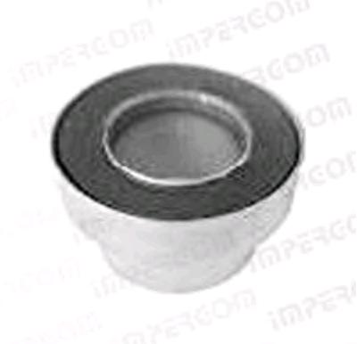

вот схема: №9 и есть сальник. вот их и нужно поменять. скорее всего.
номер Impergom 27254 ( это как пример)

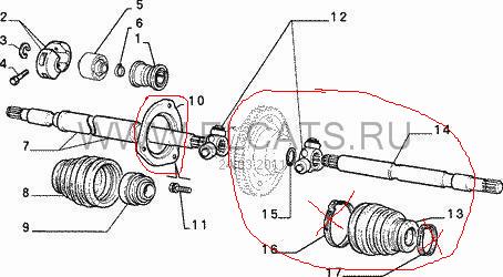

tolagrinchuk
Зарегистрирован: 25.10.2010
Сообщения: 15
Откуда: киев
Авто: фиат регата
СообщениеДобавлено: Чт Мар 24, 2011 18:25    Заголовок сообщения: Ответить с цитатой
вот моя система, и никаких подшибников с сальником там нету
там стоит пильник и пластмасовая итулка на полуоси
 Просмотрено:  274 раз(а)
horseus
Зарегистрирован: 15.11.2007
Сообщения: 2550
СообщениеДобавлено: Чт Мар 24, 2011 18:31    Заголовок сообщения: Ответить с цитатой
он плотно сидит на полуоси. очень плотно.
