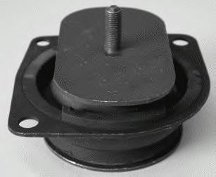

Собственно САБж, новая или хорошая б/у бо моей жопа
фото подушки прикрепляю
только вместо 3х отверстий (как на фото) у меня 2 отверстия под болты

Применил такую вместо двухболтовой. 154А2000 1986г
Лишняя дырка ничему не мешает.
На подрамнике даже отштамповано место под закладушку.
Закладушки просто нет.
Понадобилось еще заменить центральный болт на более длинный.
Тоже невелика проблема. Родной легко выпресовываеться(молотком его, молотком Laughing ) и заменяеться обычным.
Для полноты картины.
В задней правой вырвало привулканизированный внутренний конус.
Конус был обрезан на милиметр меньше толщины резины и приклеен
циакриновым клеем.Сверху и снизу подложил шайбу с жигуля(крепление переднего амортизатора).
Сайлентблоки реактивной тяги были изобретены из втулок рессоры москвича. Как временная мера.
Кромокаталог их отдельно не дает, но если на нем высмотреть номерочек, то он находиться с других моделей как отдельная деталь.
Есть что искать в магазинах.
