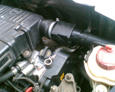

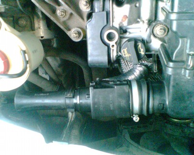

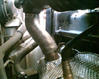

На зиму актуально.
Знаю,что делали уже.
Но не нашёл такой темы.
Короче, просто,быстро,недорого и полезно.
Терморегулятор воздуха ВАЗ 2108.
Установка занимает не больше 1 часа,
при наличии простого инструмента и элементарных
слесарных навыков.

Білий ведмідь Италофан
Возраст: 63 Знак зодиака:  Зарегистрирован: 15.08.2011 Сообщения: 123 Откуда: Украина.г.Полтава.
Авто: Dobo 1.4 -продан. Теперь Scudo 1.9TD
Добавлено: Вт Сен 13, 2011 17:57 Заголовок сообщения: |
Вообще то эта штука предназначена для подачи теплого воздуха в момент прогрева двиг-ля.
Как раз во время прогрева при отрицательных температурах
в о впускном коллекторе может конденсироваться вода,которая потом смешивается с маслом и образует эмульсию,которая зас(ы)оряет вентиляцию картера.
Потом,когда двиг-ль прогреется,то термостат перекрывает подачу
горячего воздуха и берет тёплый воздух из моторного отсека.
При снижении температуры до +7 град.С - снова открывается подача горячего воздуха.На промежуточных режимах заслонка приоткрыта и происходит смешивание холодного и горячего воздуха.
Это не я придумал -почитайте отзывы россиян у них таких движков
1.4 на Фиатах много,и проблема эта существует.
Система подогрева от выпускного коллектора быа у меня на Пассате 91г,
а Фиат,по видимому, не адаптировал свои движки для стран с холодным климатом,ведь в Турции и Италии (-) зимой -редкость.
А сопротивления эта штука не создаст,ведь она рассчитана на двиг-ль
с рабочим обьёмом 1.5л.
Я эту штуку ставил ещё в 88г на Москвич 2140 - работало отлично.
Теперь пришлось вспомнить молодость.
