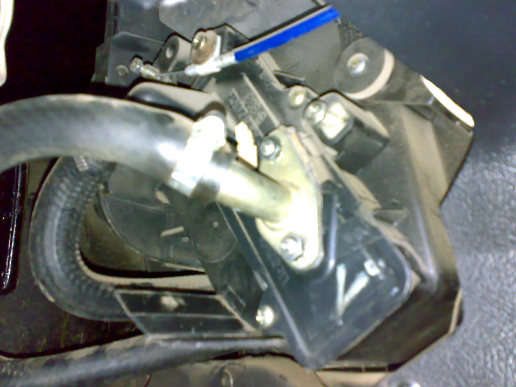

sheva70
Зарегистрирован: 23.02.2008
Сообщения: 1401
Откуда: юг
СообщениеДобавлено: Пт Окт 28, 2011 20:57    Заголовок сообщения: Ответить с цитатой
Maxwindale
Вот примерно так Arrow

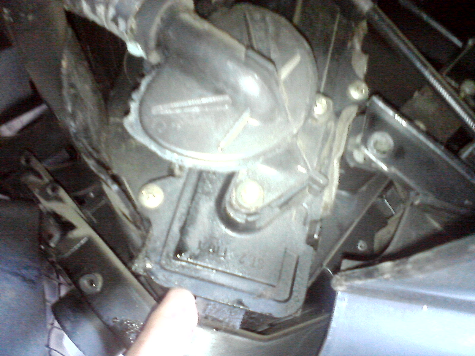

Maxwindale
Зарегистрирован: 27.10.2011
Сообщения: 21
Авто: Fiat Tipo 1,4 1990
СообщениеДобавлено: Сб Окт 29, 2011 10:31    Заголовок сообщения: Ответить с цитатой
Вот долез до краника (оказалось совсем несложно)
На фото - там где палец идут потеки жидкости. Что может быть и что можно сделать - ПОДСКАЖИТЕ.
А патрубки холодные, крутилка холодно-тепло переключает заслонку.
Подскажите может это воздушная пробка, или термостат - как определить.
 Просмотрено:  282 раз(а)
СообщениеДобавлено: Сб Окт 29, 2011 11:23    Заголовок сообщения: Ответить с цитатой
Maxwindale
возможно краник внутри прикепел в закрытом положении.и когда ты его решил открыть,то он внутри обломался и остался в закрытом положении.
у меня было что он обломался в открытом положении и всегда был открыт.так что пакупай новый краник.
а если краник закрыт,то и патрубки будут холодные!!
