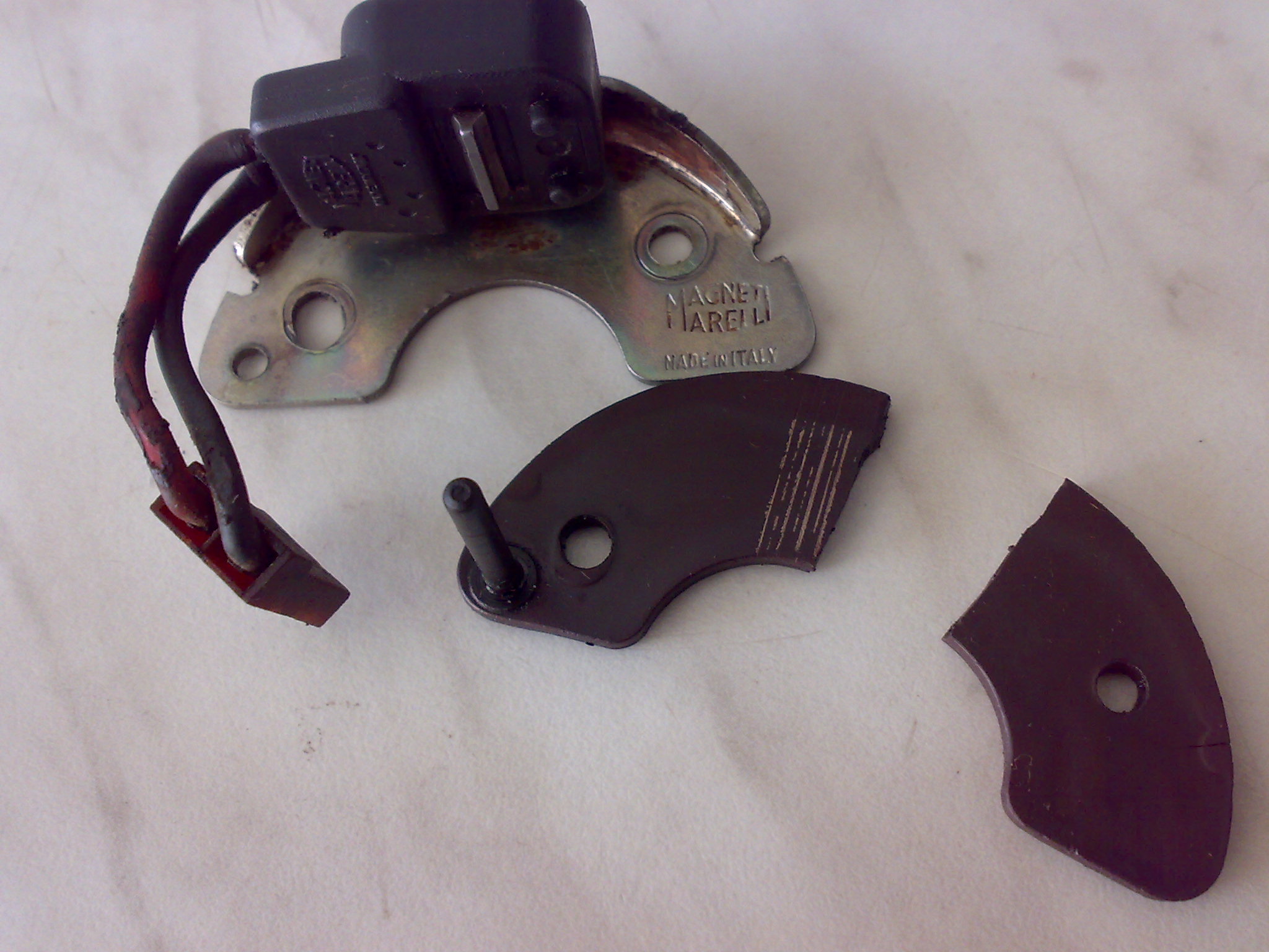

У меня сегодня с утра случилась такая же ситуация. Вчера заехал в гараж заглушил... сегодня утром заводить а нихрена... выкрутил свечи засраны бензином, почистил заводить та же картина... Проверил искру...
bra84 писал(а):
забыл уточнить. искру пробивает один раз, каждый раз при запуске, и усе, больше не видать
Ситуация один в один...
bra84 писал(а):
был сломан магнит (распался в руках), заменил. все заработало.
Но у меня вроде бы он был целый, когда начал его вытирать а он лопнул Crying or Very sad
Вопрос есть у кого то такой магнит и какое сопротивление должно быть у дачика ХОЛа (мой показывает около 700 Ом) и положения коленвала (не мерял ещё) что бы убедится в работоспособности?

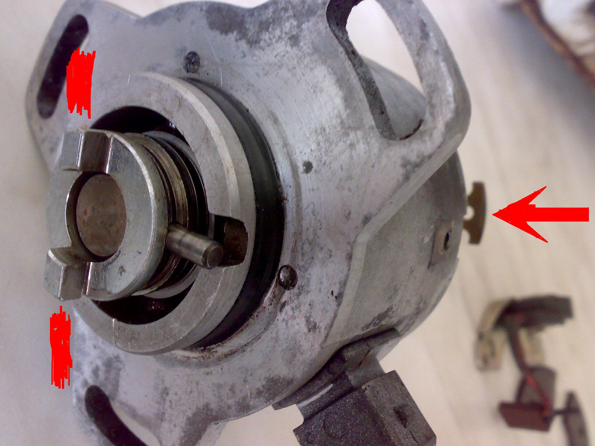

У кого есть под рукой распределитель? Разобрал и не знаю в каком положении нижнюю часть собрать...
На фото видно выступ шлица по состоянию бегунка

СообщениеДобавлено: Пт Фев 10, 2012 16:45    Заголовок сообщения: Ответить с цитатой
какое сопротивление должно быть у дачика ХОЛа (мой показывает около 700 Ом) .... мой также показывал. и магнитик на вид был целый.. толи просто трещинка была. уже потом также разломился на две части. я заказывал в автодоке. около 200р. правда ждать неделю.
bra84 Ты датчик ХОЛа менял полностью с магнитом?
