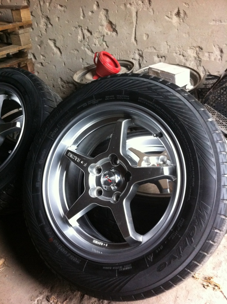

станут ли на Fiat Scudo 1999 года колеса 205/60 R16?

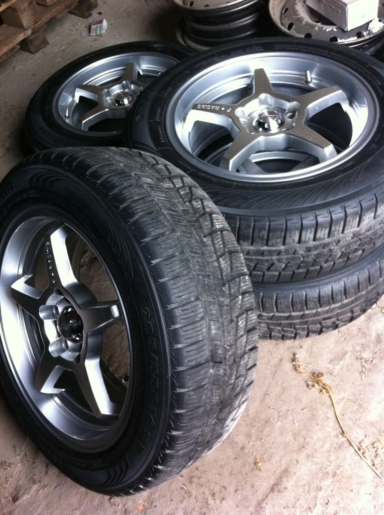

резина Йокохама и Нокиан проездила 1 зиму, на титанах перекрашенный ободок спицы не тронуты, сейчас фото добавлю[/img]

вот

Не факт,что станут.А точнее не станут. Я прочитал только размер резины(205/60/16) а размер дисков каков??? Особенно разболтовка+вылет... З.Ы. Напомню,что скудовская разболтовка 5*98...........и вылет ЕТ 32. Меньше можно,больше низззя.........

З.Ы. Я не знаю подойдет ли схождение болтов. З.Ы Они у меня стояли на Skoda SuperB

Завтра попробую поставить, если не станут то сильно не огорчусь, машина "роботяжка", просто титаны жалко "пылью припадают"...

У Шкоды разболтовка 5х112 Crying or Very sad Crying or Very sad Crying or Very sad

Так у тебя ж скудо есть.Так померяй.......И все станет понятно. А вообще со шкоды 16е дицки подходят(на Улис ставили),хоть и разболтовка там 5*112 помоему,хотя могу ошибатся...
