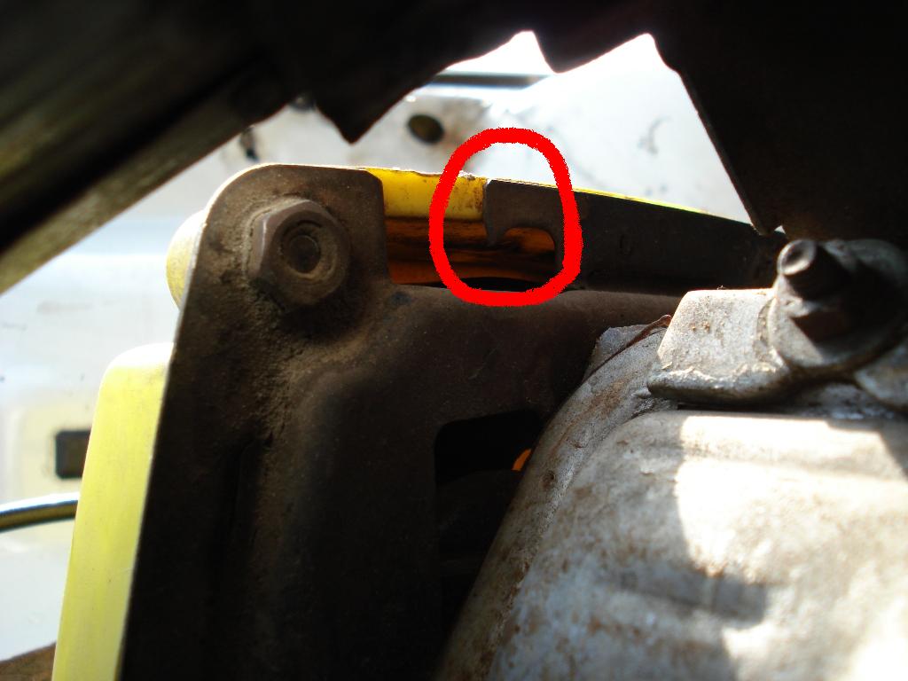

Доброго дня форумчане!
Есть у меня проблема с метками ГРМ вместо двух меток имею три на распредвале (скорее всего от прежних хозяевов)
Искал манул или какую либо информацию по замене ремня на 138 моторе объём 1.3 без результатно ....
Пробывал и методом тыка по всем трём меткам расредвала и по первому и по четвёртому целиндру
Мотор заводится работае но не развивает полной мощьность машина тупая
Прошу помощи любое подробное инфо по замене ремня и про метки распредвала и коленвала (ну не охота мне снимать крышку клапанов чтоб разбиратся с механизмом клапанов) Подскажите Где метка распредвала по соотношению с его же шпонкой!!!!

сделаю фотку тебе своего шкива, но без шпонки - только снаружи Smile
Просто не понимаю о каких ДВУХ метках идет речь, у меня 1.

во, наконец то добрался под капот в светлое время суток Smile
метку видно хорошо?

Есть шанс разобраться.
Родная метка сделанна ударным инструментом.
Во как края поднялись и ровненько по радиусу стоит.
Идиотские будут кривые и если повезет напильником сделанные.

Да спасибо за метку вижу но у меня не такая.
На самом распредвале две метки обе сделаны ударным инструментом выглядят как заводские.Дальше на кожухе с чем совмещается сама метка их там аж первая четко с верху звезды распредвала,вторая внутрений как бы флажок и последняя сделаная скорее всего зубилом на кожухе.Хрен его знает перепробывал всё варианты мотор тупо не раскручивается выше трех тысяч оборотов.

а вот такая метка где?
