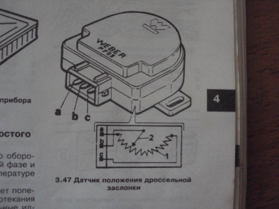

Я не знаю бардак или нет, но машина старая это точно и не один электрик не берется даже за хорошие деньги потому что надо думать, приходится самому совсем этим возится, нужна помощь!!! Как правильно прозвонить, трех контактный разъем дпдз и датчик абсолютного давления, я включил зажигание, звонил мультиметром разъем мар средний выход не на что не реагирует не на вольтаж не на омы, а дпдз, в се три показывают 0,5 v, может кому не будь это о чем то говорит?

ДПДЗ проверяется Омметром, как обычный переменный резистор. Крайние выводы- резистор, средняя- ползунок. Тестер на среднюю и любую крайнюю- сопротивление должно изменяться при повороте ротора без скачков, и уж тем более без откровенных "обрывов". Тестер обязательно стрелочный, цифровой не удобен при подобных проверках.
Цоколёвку МАПа не помню, но при включенном зажигании при отсосе ртом воздуха через шланчик напруга на сигнальном выводе изменяется в пределах 0-5 вольт

Я хотел спросить, дпдз когда в омах проверял 1 с низу, 2 и 3 ножка показывает 0,6 на закрытой заслонке, на средне открытой 0,2 на максимуме 0,1, ножка 3 и2 0,1ом.

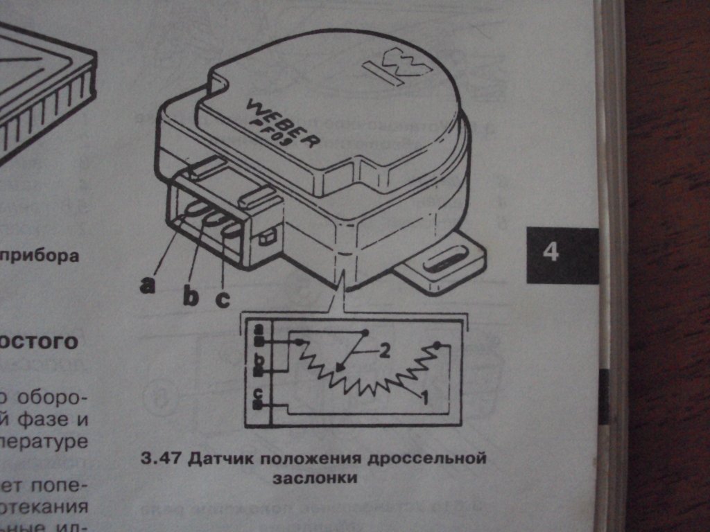

Мне неинтересны замеры в крайних и среднем положениях. Я же тебе сказал- проверить отсутствие провалов (обрыв цепи) при плавном повороте ротора датчика.
1- резистивная пластина, 2- ползунок оси.
