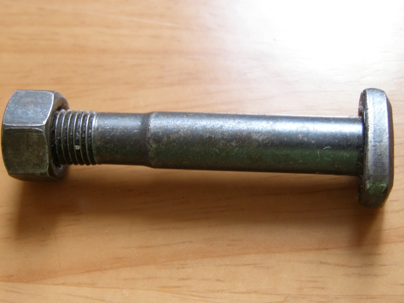

Почему секрет. Я уже описывал процедуру ремонта. Если это кому-то нужно, могу еще раз рассказать.
Для начала необходимо купить вот этот болт (на фото), продается на любом авторынке от жигуляторского шатуна. Стоит пять гривен вместе с гайкой. Толщина его 9 мм. Болт куплен, поддомкрачиваешь, снимаешь колесо. Всё, доступ к пальцу у тебя открыт. Выбиваешь старый болт (толщина его 8 мм), борешь дрель со сверлом 9 мм и проходишь отверстие, проходит легко, вместе с шаровым пальцем. Затем. Болт длинноват, можно отнести к токарю и обрезать его нужной длинны с дальнейшим нарезанием резьбы. Я не заморачиваюсь, беру две гайки на 10 мм и прохожу тем же сверлом, ставлю с одной и с другой стороны, затягиваю. Затягивать можно до сраки, болт и гайка очень крепкие. После такой процедуры, хер он (палец) куда-нибудь шевельнется.

СообщениеДобавлено: Вт Авг 14, 2012 16:14    Заголовок сообщения: Ответить с цитатой
naskul777
первое!
для 2.0 моторов это не канает,так как там болт 10мм.
второе!! если палец шаровой разболтал посадочное место то всё приехали.либо кулак б\у либо втулить.
я втулил.хотя говорят что втулить стрёмно,но всё же было сделано и проходило 20тыщ без каки либо нареканий.
