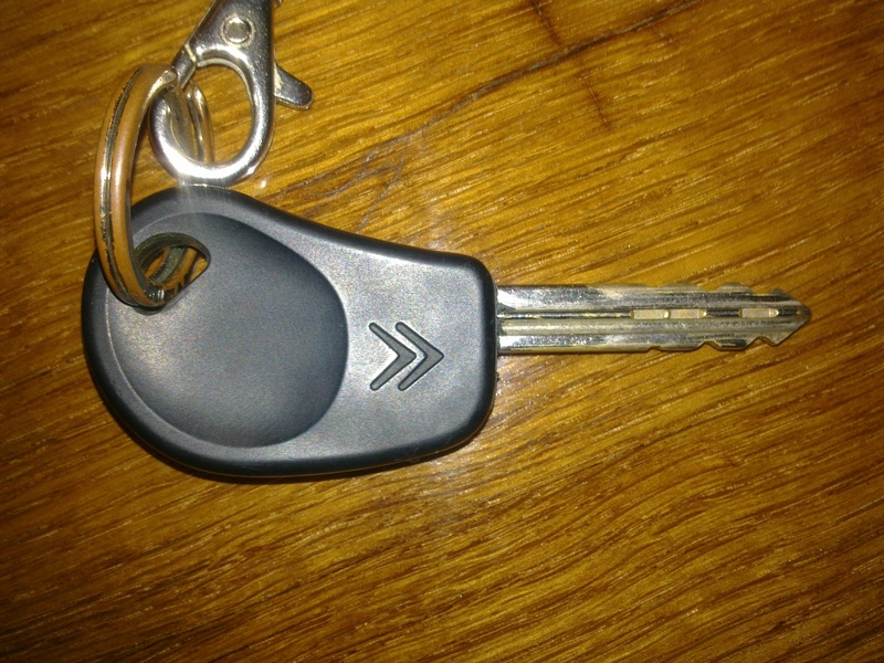

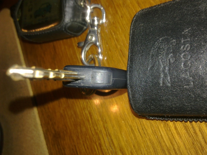

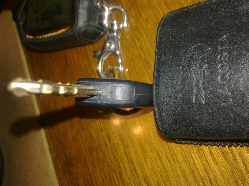

anatolii писал(а):
Тернопіль навпроти вулиці Лесі Українки. 5хв.- 400грн., і ключ з чіпом готовий, без чіпа - 100грн.
може хтось підкаже як розібрати такий ключ як на фото
