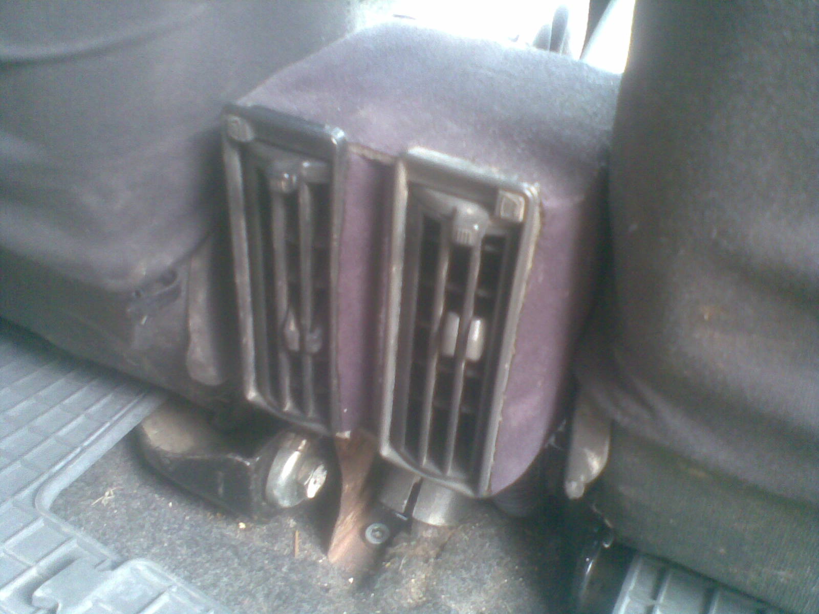

Дякую за відповіді. Почав вирішувати дану проблему наступним способом. До центрального воздуховоду (знаходиться у низу) підєднав дві трубки (гофри - ідуть на ізоляцію електрокабелів, розмір 24) і провів їх під пластиком (між сидіннями перед ручником) правда прийшлося в кінці прорізати отвір, і протягнув їх до закінченя передніх сидінь. Потік повітря був не дуже сильним, тому пішов далі. Від ВАЗ 2109 було взято пластикові коробки воздуховодів (ті, які знаходяться по боках на рівні середини панелі) Ці воздуховоди були скріплені до купи (якраз входять між передніми сидіннями) просверлені два отвори під вищевказані труби. Всередині був вставлений кулур (120). Поставлено це все було на П образне кріплення і прикручено до кріпленні ручника. Перші випробування показали дієвість системи, але слабий потік повітря. Кулер було викинуто і вставлено вентилятор 12V з реостатом(кріпиться на стікло присоскаю). Потік повітря на мою думки трохи сильний, тому думаю зараз підєднати його паралельно до вентилятора пічки. По мірі можливості фото виложу пізніше.
При експлуатації даної системи виявив наступні недоліки. 1. В холод тепле повітря - коли проходить через додатковий вентилятор охолоджується. 2. Літом - потік повітря слабий (потрібно потужніший вентилятор або замінити крильчатку на вентиляторі типу компютерного кулера, на даний момент стоїть вентилятор на три лопасті). Крім цього вентилятор створює додатковий шум.
Товариш підказав, як ще можна зробити: В грузовому добло під передніми сидіннямит знаходиться пустота (подвійне дно) вцю постуту було запропоновано помістити вентилятор (канальний) на 12 в. В цю постуту також можна помістити радіатор (невеликий) і як наслідок зробити щось на подобі двух зонної кліми. Однак виникає питання звідки брати приток повітря, і як розвести воздуховоди для задніх пасажирів (бокових) для центрального пасажира воздуховод підвести не проблема. Якщо в когось є якісь ідеї буду радий почути.
