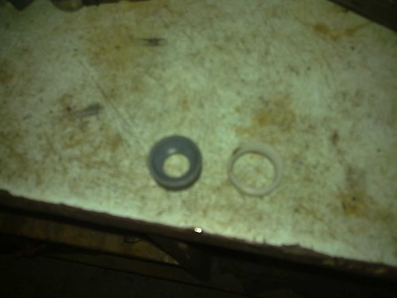

итак,поехали.для начала нужно добыть палец шаровой чтобы с ним идти к токарю для изготовления сухарей и корпуса шаровой с пробкой.тут есть один ньюанс.когда палец добыли внимательно осматриваем шар,на нем не должно быть следов коррозии,иначе быстро сожрет сухари,при наличии небольшой шагрени полируем вручную нулевкой или просим об этом токаря,в итоге шар должен иметь блестящую поверхность

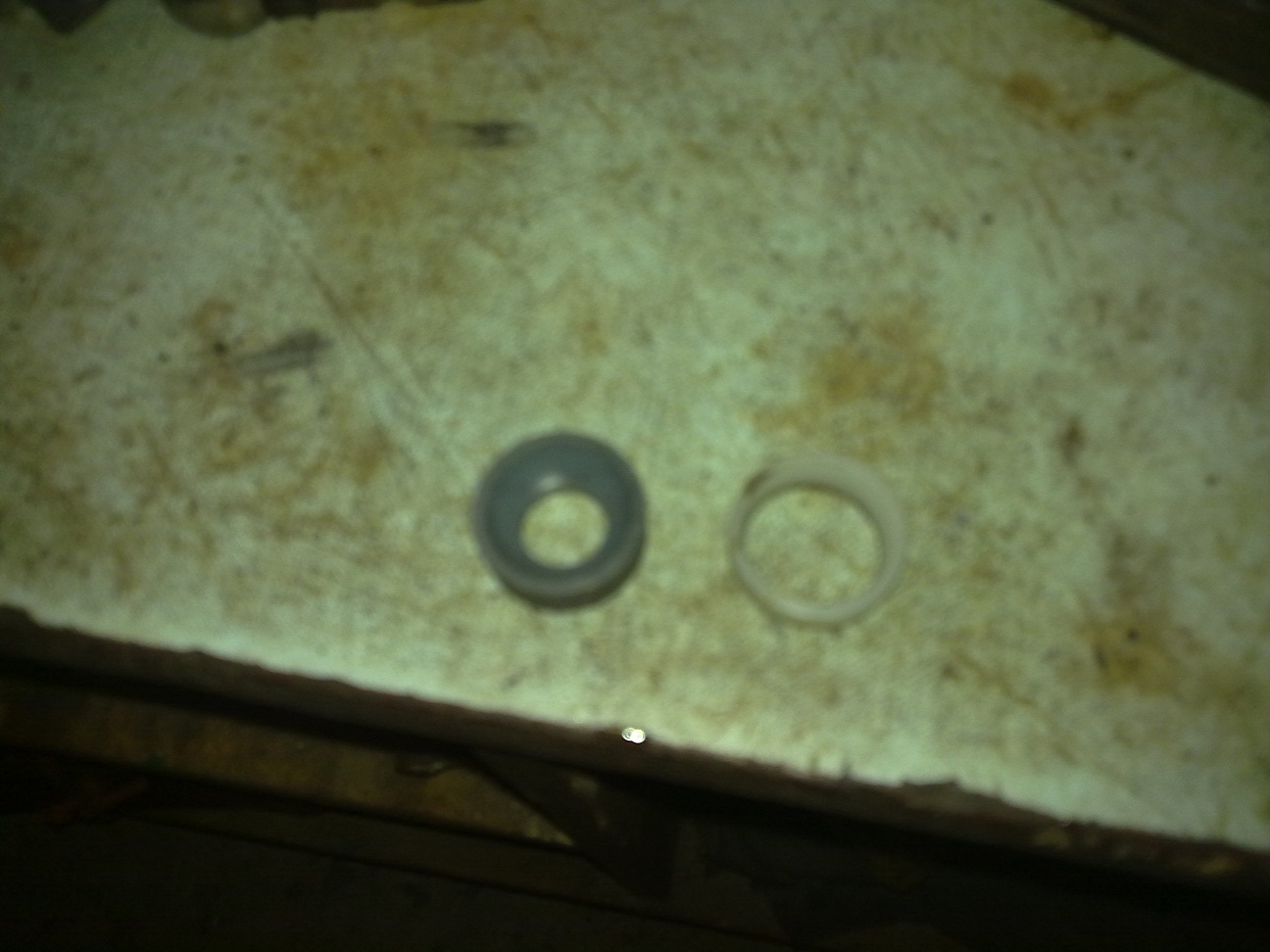

СообщениеДобавлено: Сб Дек 08, 2012 14:08    Заголовок сообщения: Ответить с цитатой

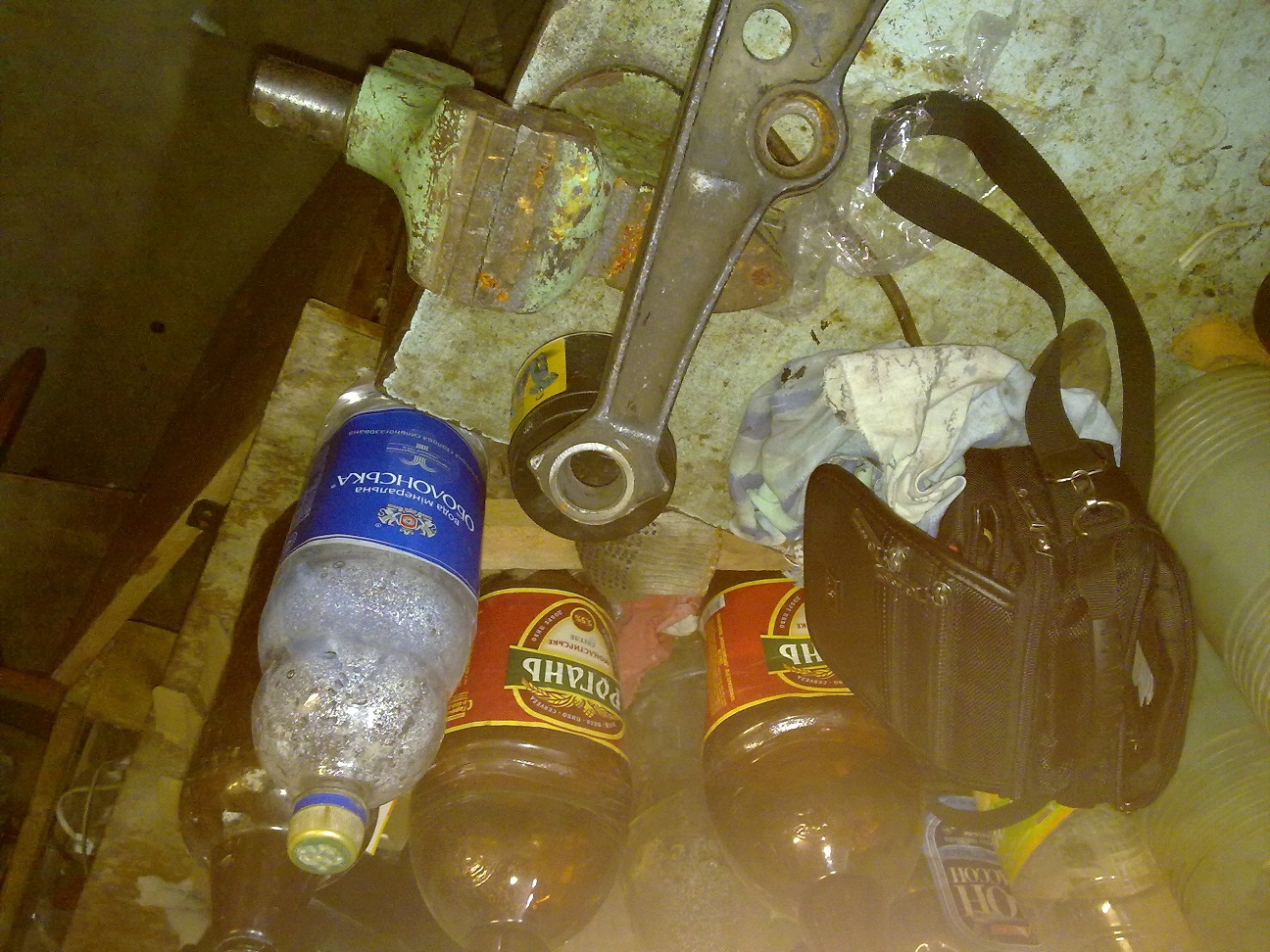

так,с пальцем порядок сухари и шаровая готовы
 Просмотрено:  571 раз(а)

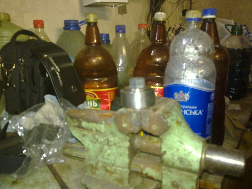

шаровая
 Просмотрено:  560 раз(а)

СообщениеДобавлено: Сб Дек 08, 2012 14:15    Заголовок сообщения: Ответить с цитатой

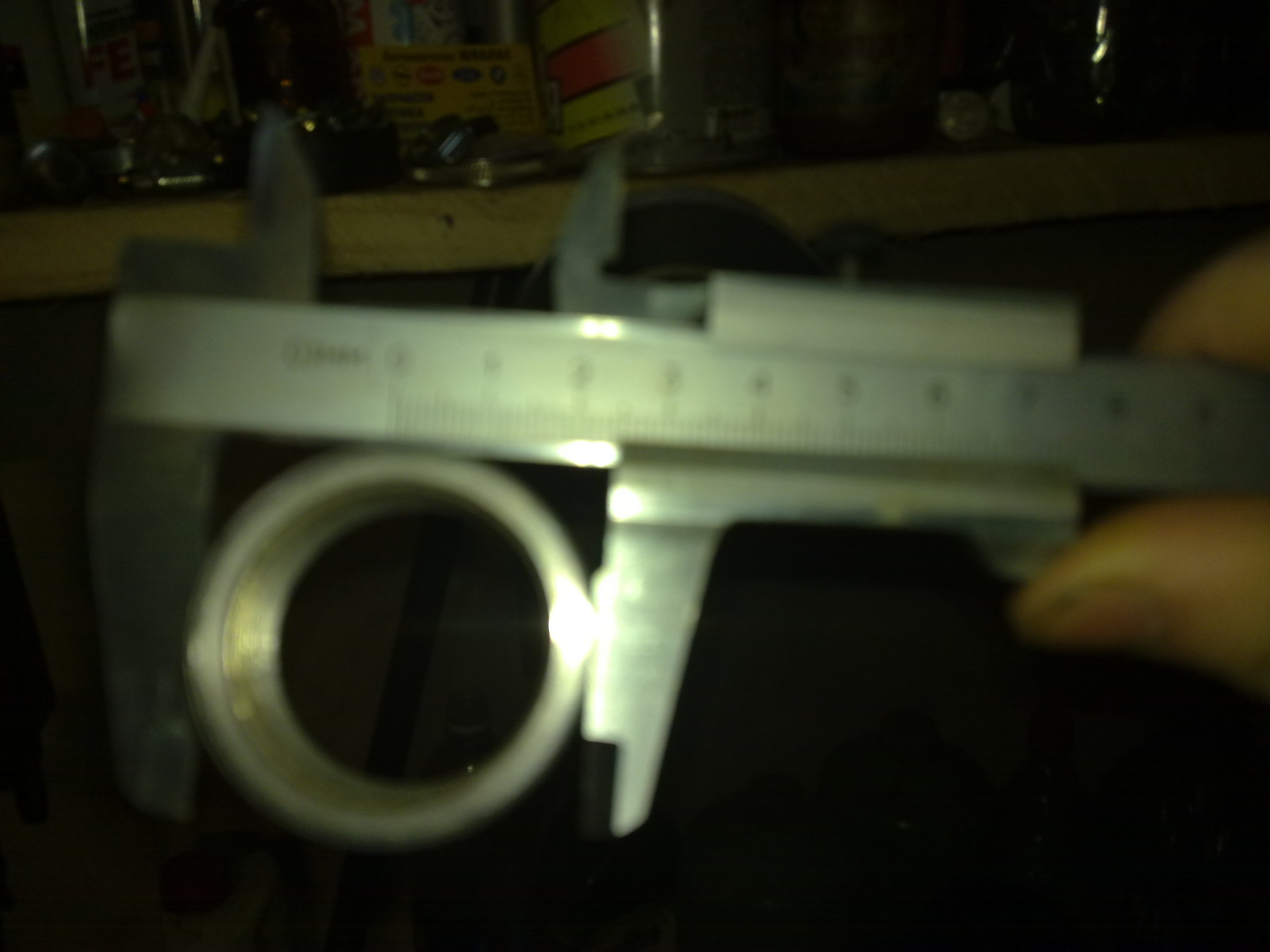

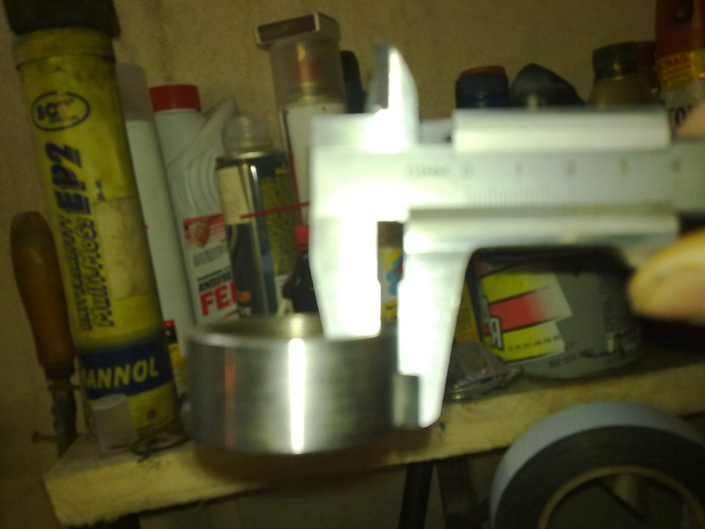

да,чуть не забыл сухари изготавливаем из капролона,на рынке продается но сцуко дорогой,себе достал на халяву Wink ,далее привожу размер шаровой:наружный диаметр41мм
 Просмотрено:  570 раз(а)

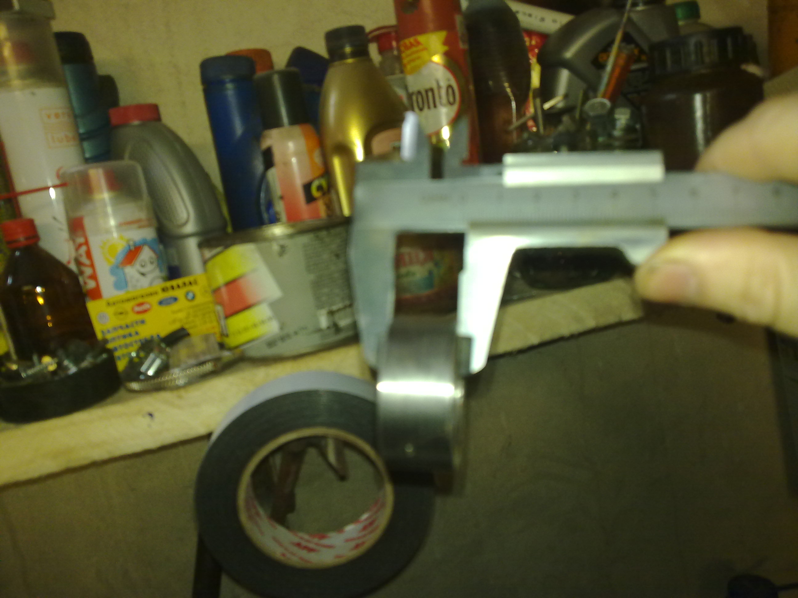

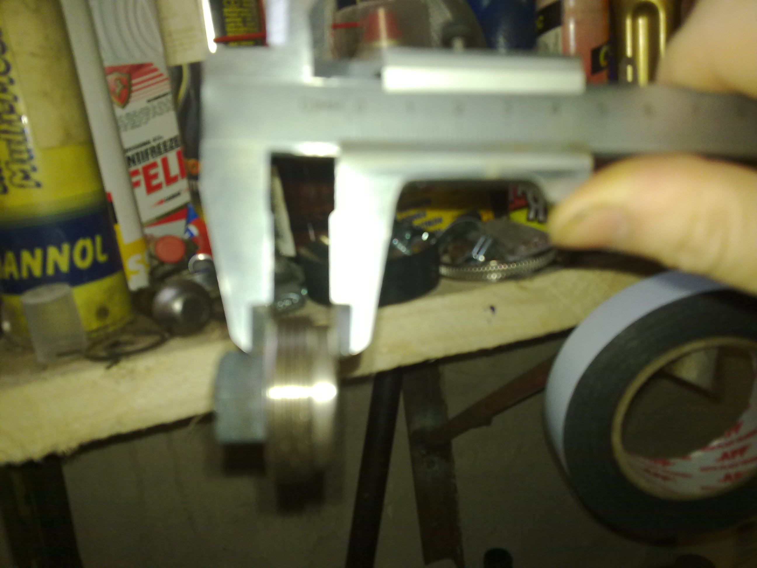

СообщениеДобавлено: Сб Дек 08, 2012 14:21    Заголовок сообщения: Ответить с цитатой

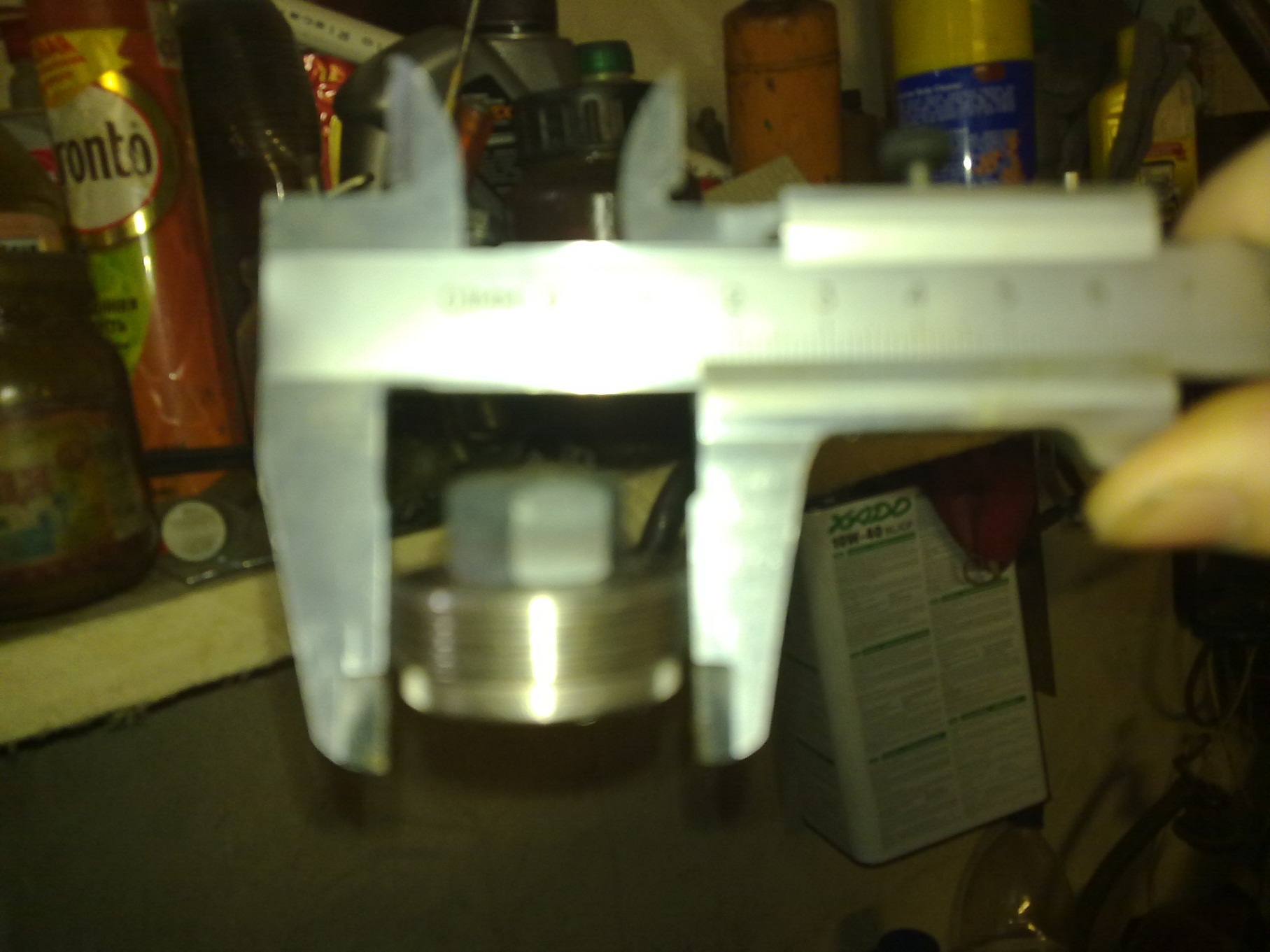

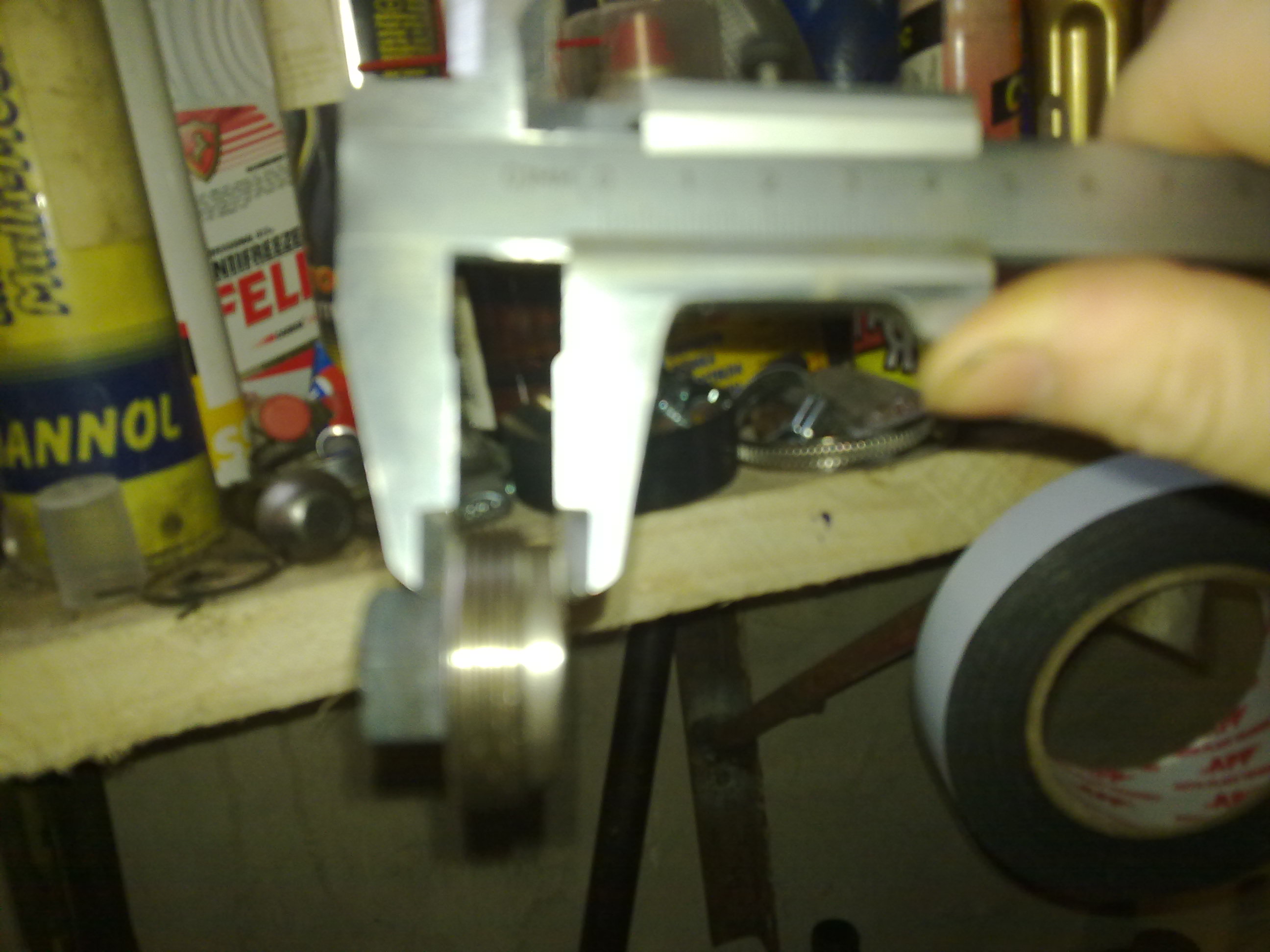

теперь пробка корпуса шаровой,диаметр наружный с резьбой-33мм
 Просмотрено:  535 раз(а)
sheriff
Зарегистрирован: 17.01.2010
Сообщения: 2049
Откуда: Украина северодонецк
Авто: были фиаты теперь немец
СообщениеДобавлено: Сб Дек 08, 2012 14:22    Заголовок сообщения: Ответить с цитатой
высота-12мм
 Просмотрено:  565 раз(а)

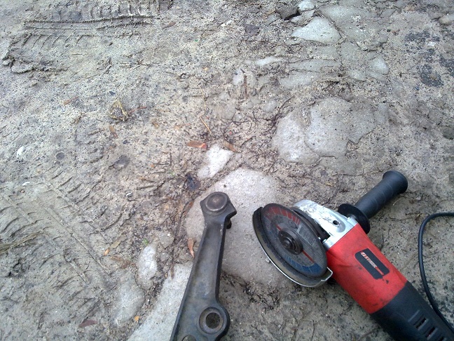

СообщениеДобавлено: Сб Дек 08, 2012 14:26    Заголовок сообщения: Ответить с цитатой

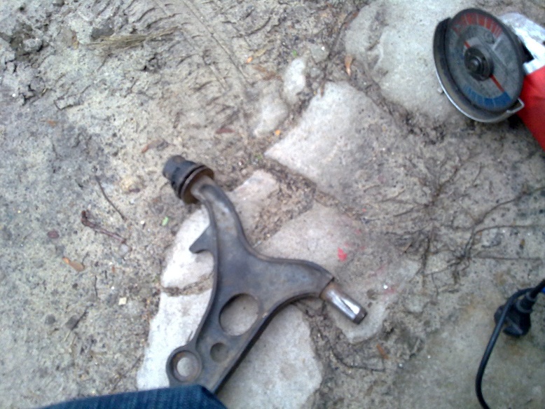

высота резьбы-8мм,далее после срезания заводской завольцовки шаровой и обработки поверхности болгаркой имеем такой вот рычаг

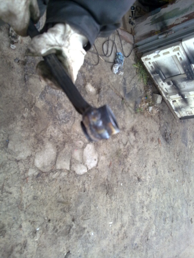

СообщениеДобавлено: Сб Дек 08, 2012 14:31    Заголовок сообщения: Ответить с цитатой

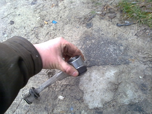

теперь берем корпус новой шаровой и ставим на рычаг,привариваем
 Просмотрено:  587 раз(а)
sheriff
Сообщения: 2049
СообщениеДобавлено: Сб Дек 08, 2012 14:33    Заголовок сообщения: Ответить с цитатой
приварили

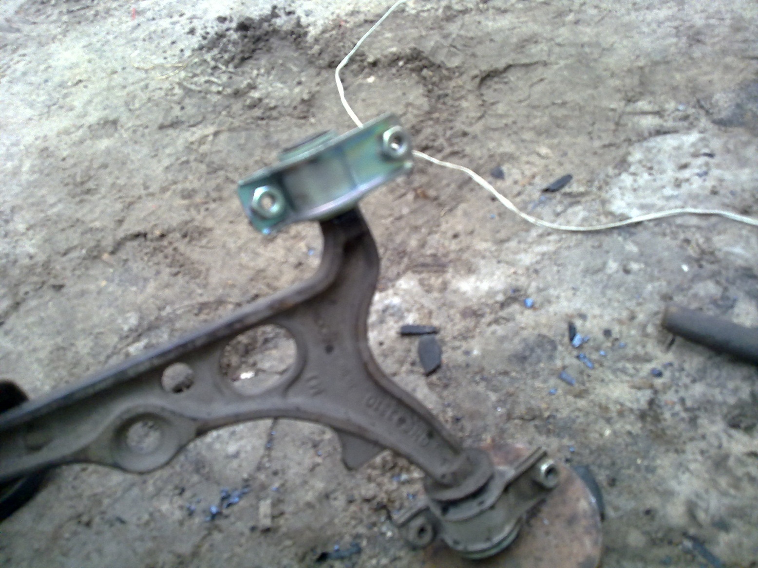

ну а теперь если сайленты убиты срезаем их болгаркой и набиваем кувалдой новые

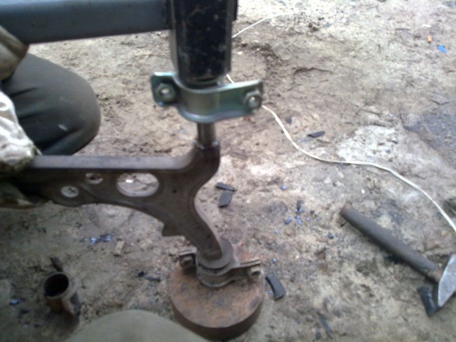

СообщениеДобавлено: Сб Дек 08, 2012 14:37    Заголовок сообщения: Ответить с цитатой
набиваем
