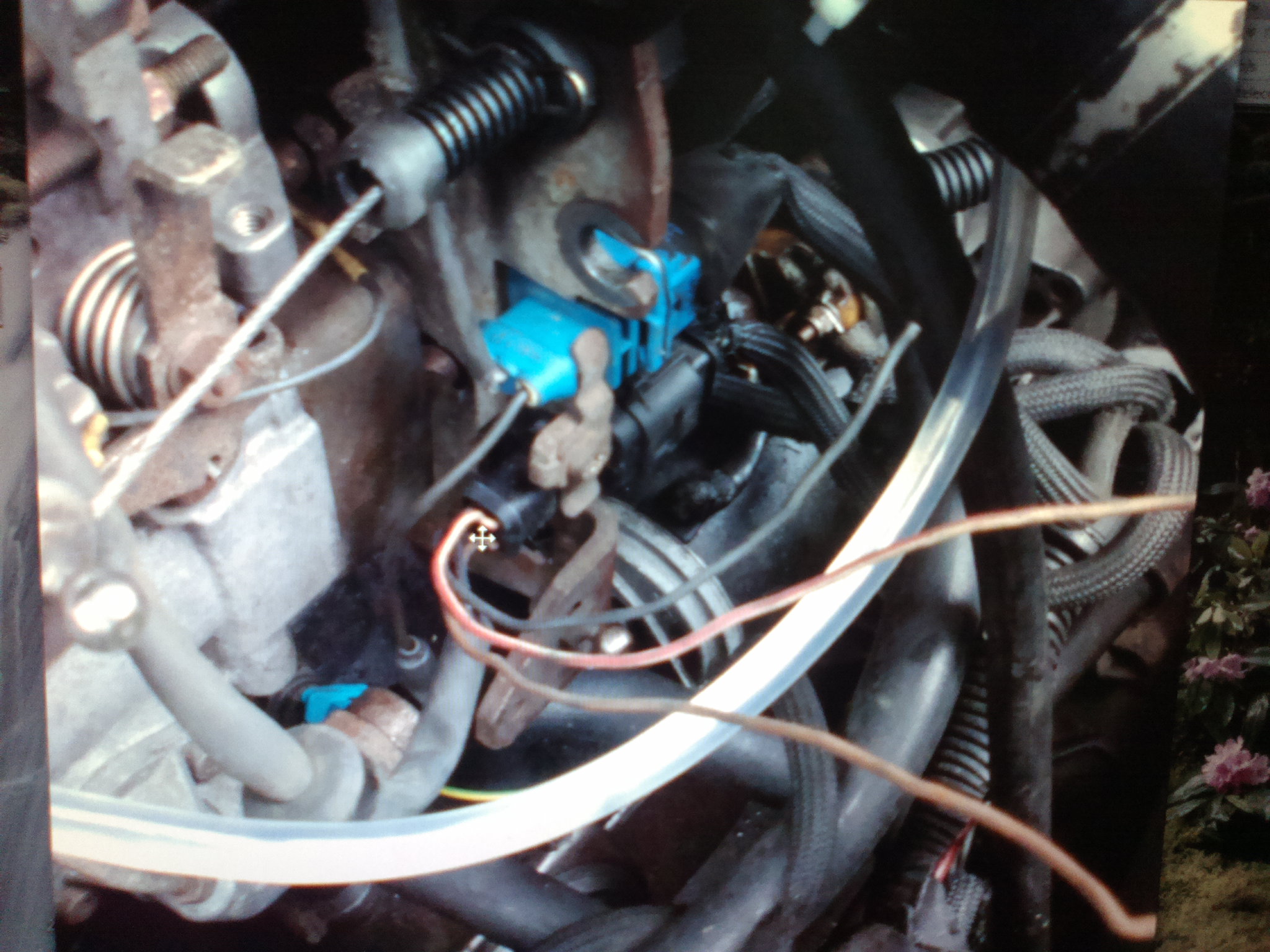

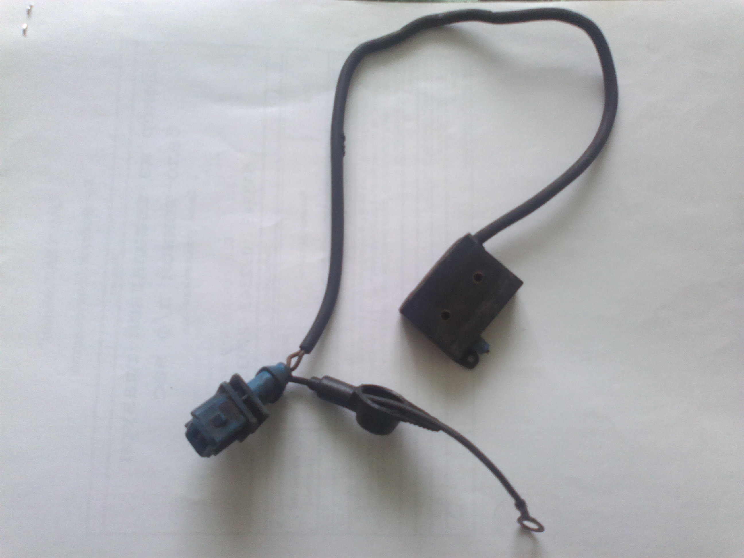

Всім доброго дня,що дае мікро виключатіль який стоїть на ТНВД,біля неї есть дві фішки ,від першої ідуть провода на мікро виключатіль і електро клапан,від другої на електроклапан що на виході ТНВД,а остальні три провода відрізані, куда вони ідуть ідля чого вони взагалі, хто знае пидкажіть.

відрізані провода

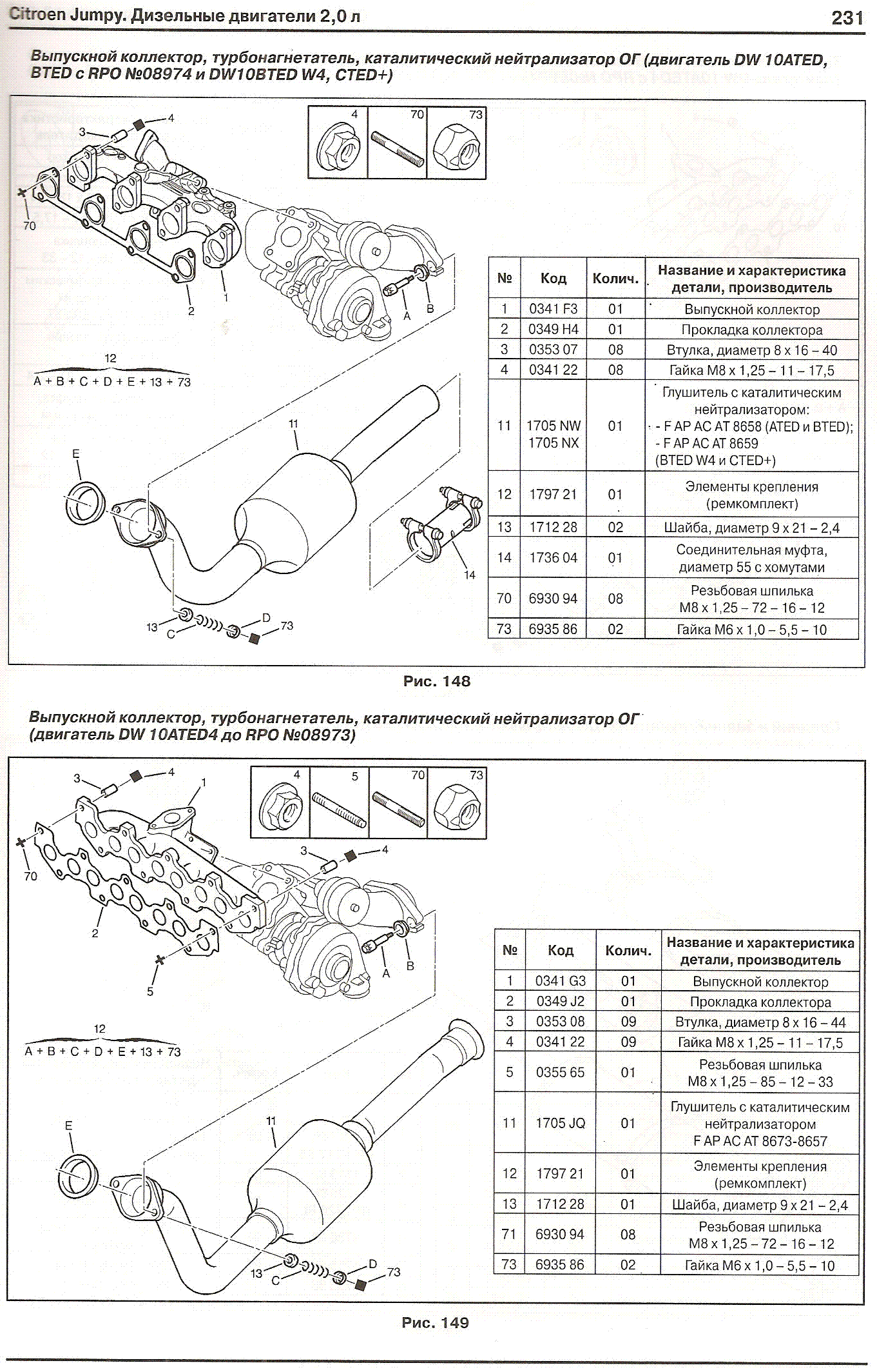

vov4ik27, ти, рагулю, в житті щось прочитав, крім етикетки на пиві?
Ти побачив перший раз в житті сторінку з книжки про ремонт та експлуатацію машини і навіть спромігся прочитати, що в бензинових двигунах є каталітичний нейтралізатор, і на основі цього триндиш, що в дизелях його немає, і він не забивається?
Роздрукуй наступну сторінку, повісь на бетонну стіну і вгатись з розбігу головою в неї - не переживай, струсу мізків в тебе не буде через їх відсутність, а тільки кістково-черепна травма.

vov4ik27
Уважение к пытающимся Вам помочь не помешает, а то вряд ли Вы увидите тут ответы. Катализатор может забиваться, если он еще не вырезан. Мне для его "прочистки" приходилось газовать до 4000 об на нейтралке, из глушака вылетало облако черного дыма и машина начинала нормально ехать. Через некоторое время все повторялось. Вырезал кат-р и этот симптом пропал. Правда лампочка у меня не загоралась. Этот индикатор может загораться от многих причин. Еще тяга может пропасть из-за того, что блок управления двигателем перешел на аварийный режим работы с ограничением мощности из-за какой-то проблемы. Нужна диагностика у толкового спеца.
