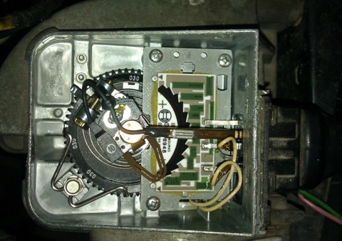

тогда я уже ничего не понимаю...
на сколько мне понятно - вебер - карб... (не знаю)
у меня же ле2-жетроник.. и расходомер стоит ...
машина заглушена..
когда работает - бегунок почти на средине
