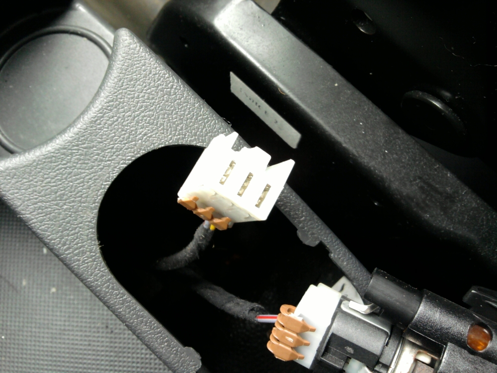

Вот нашел вот такое чудо и под одним и под вторым сиденьем
Предполагаю что может быть подогрев.
кто что думает ?

скорее всего он...

В мене в тому місці є проріз, але роз'єму немає. Може засунули всередину.
І цікавить чи в варіанті з "неповноцінним" пасажирським сидінням на ньому є датчик пристебнутого ременя ?
Може це роз'єм для датчика ?

Возможные варианты:
- датчик ремня безопасности;
- подогрев сидений;
- проводка к подушке безопасности.

датчик ремня безопасности на водительском сиденье включен и есть вот такой же разъем
соответсвенно или подогрев или подушки безопасности
как проверить ?

Думаю потрібно якісь електросхеми шукати.

по картинкам похоже...
схемы распечатал- на досуге поищем...

Я можу помилятись, але я б шукав кінці кабелю в панелі запобіжників. Зняти клему з акумулятора, і продзвонити кінець під сидінням (чи будь який інший) з кожним гніздом панелі запобіжників. Потім тільки вияснити по схемі за що відповідає запобіжник і який саме запобіжник ставити у разі його відсутності.
