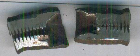

Более простое продолжение на фото.
Это нежная. нежная работа маленькой болгаркой.
Маленькое зубильце и молоток весом 150гр запросто страгивают гайки такие гайки.
Помнить что без коллектора авто не поедет и сам он на дороге не валяеться.
Извлечение пеньков шпилек без потери резьбы задача очень веселая и надо её избегать любыми методами. Даже если они покажуться чересчур хлопотными.
При сборке латунные гайки не применять.
Они проминаються и ничего не держат.
