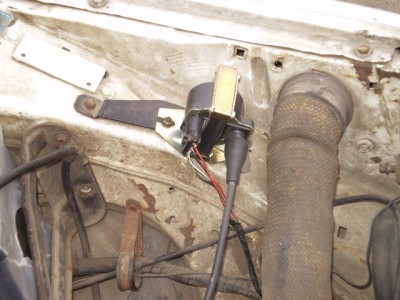

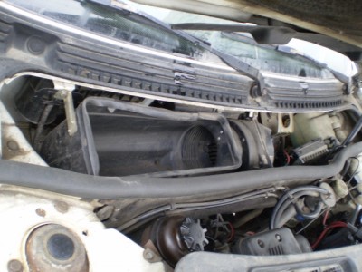

посмотрите на фото, может подскажите где стоит

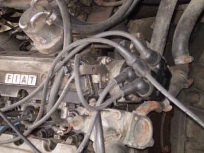

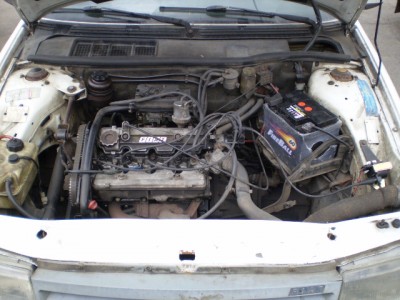

вот еще фотки

это кто ж поиздевался над двигом
вижу обычный контактный трамблёр, что за жуткий коробок на последнем жпеге?! по всей видимости коммутатор
сначало, на центр. провод запасную свечу и на корпус, на кат. зажиг.
P4130017.JPG на красном проводе должен быть +12В а на чёрный, кажись,( такой же по толщине как и красный), кароче пройтись по остальным, ничего не спалишь, надо дать кратковременный импульс на массу, смотри искру, если есть то дали будэ

На последней фотке его лучше всего видно он алюминиевый с рёбрышками, а вота трубочка с бочёнком - это подключение к датчику опережения. Часто встречающиеся неисправности (типа искра пропала) с Диджиплексом искай на форуме, дофига было, одна из наиболее часто встречающихся - окислились контакты. Удачи! Wink
