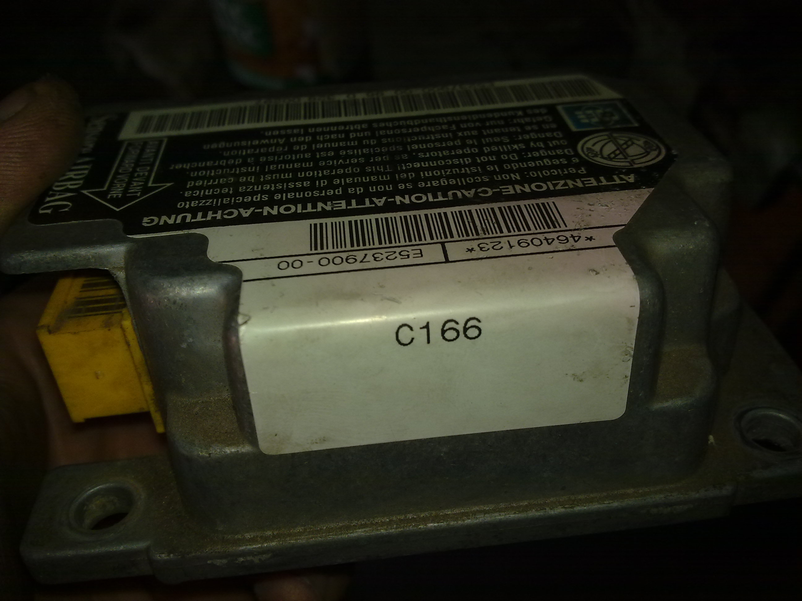

собственно ищу блок аэрбега,версия с одной подушкой,тип С166,машина1997 года,марея 1.6,вот фото,прислали 1998 года не подошел по разьемам

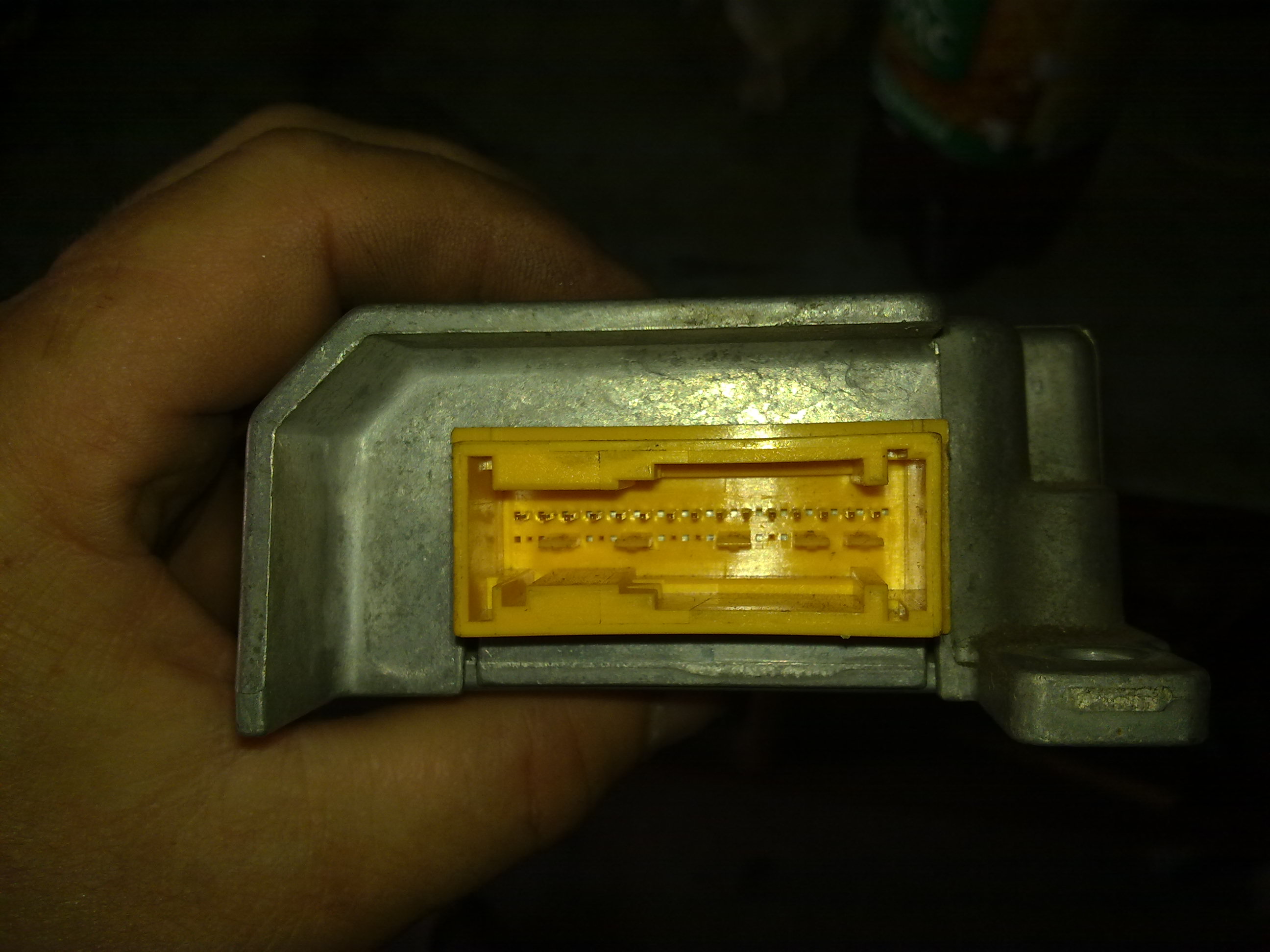

на фото мой блок,еще фото

Если, кстати, размещать подобные фото - лучше анфас. Ну, я, к примеру, вижу, что блок Alied Signal 464 09 123, он там один был такой на этих годах от данного производителя.
