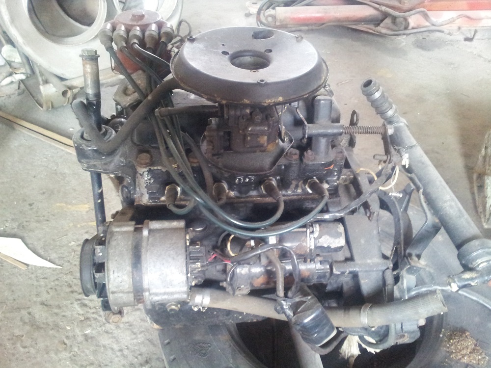

Всем добрый вечер. Подскажите мне нужно заменить двигатель FIAT 100GL ( такие ставили на таврию 45 л.с) на более мощный .мой двигатель стоит на катере и его чуток не хватает вот и охота заменить на более мощный желательно карбюратор (меньше доработок ) и вес не очень большой .По характеристике катера не более 90 л.с Если будет 70-80 то думаю хватит. Жду помощи от знающих людей.

что за примус на фото? где двигатель?
Вот этот примус и есть мотор 100GL

kosuk71
Поставь файр. он наполовину люминявый, можно подмышкой носить. есть версии до 100 сил атмо. правда не дешевый мотор.

CreAtoR писал(а):
zanski
почти как мой 127А6.000 Laughing
Ну так его и ставили на 127 и ставили его на катер в италии с завода .

СообщениеДобавлено: Вт Июл 23, 2013 23:09    Заголовок сообщения: Ответить с цитатой
1.2 16v дает 80 лошадей и весит, надо полагать, не намного больше.
На карб переделать- дурное дело нехитрое...

zanski писал(а):
kosuk71
Во- во, и я о нем.

zanski
plus
фаир литровый на карбе.
маленький относительно легкий, надежный и просто шо лисапет и что немаловажно для воды - крутится хорошо (реакция на газ почти мотоциклетная) . првда всего 45 пони Rolling Eyes но его любовь к повышеным оборотам это компенсируют и на машине он ведет себя на равных с 1,5 моторами от ваза.
Че то больше склоняюсь к восьмиклапанному мотору потому как у меня одноконтурное охлаждение (переделывать на двухконтурное неохота да и с завода одноконтурное стоит) Файр наверно тоже 16 клапанный?
Сообщения: 13804
СообщениеДобавлено: Вт Июл 23, 2013 23:19    Заголовок сообщения: Ответить с цитатой
литровый восьмиклапанный, шестнадцатиклапанные от 1,2 и больше.
