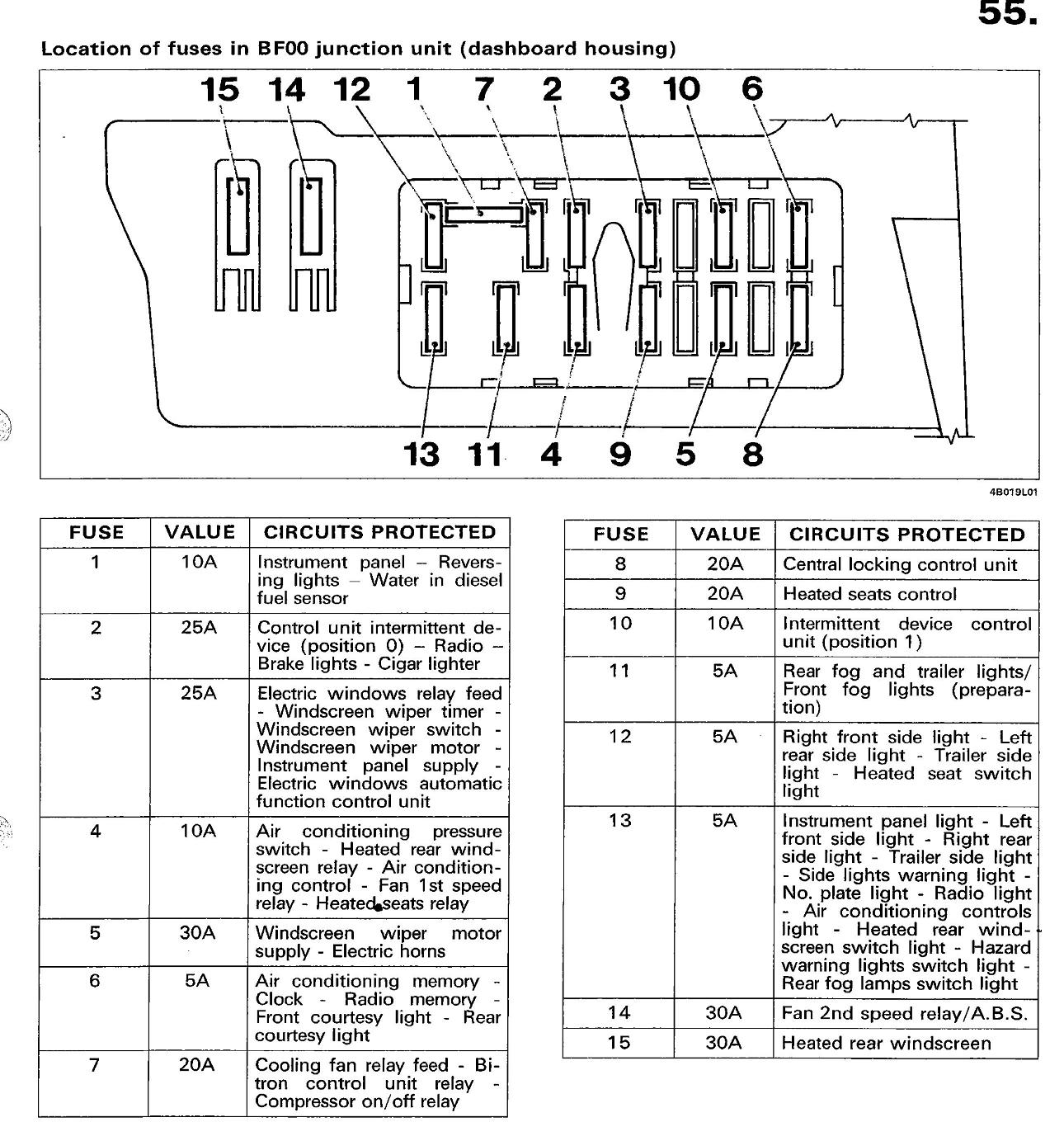

СообщениеДобавлено: Вс Июл 28, 2013 13:40    Заголовок сообщения: Нужна схема блока предохранителей Ответить с цитатой
Нужна схема блока предохранителей (того
что под рулем) Автомобиль: Fiat Scudo 1.9D 1999p.
vaxa28
Зарегистрирован: 08.02.2013
Сообщения: 72
Откуда: Івано-Франківськ
Авто: jumpy 2.0 69/95
СообщениеДобавлено: Вс Июл 28, 2013 13:48    Заголовок сообщения: Ответить с цитатой
ось
 Просмотрено:  47739 раз(а)
Oleksandr007
Возраст: 31
Зарегистрирован: 28.07.2013
Сообщения: 8
Откуда: Чернівці
Авто: Fiat Scudo 1.9D 1999p.
СообщениеДобавлено: Вс Июл 28, 2013 14:08    Заголовок сообщения: Ответить с цитатой
vaxa28
Там інша схема
 Просмотрено:  5601 раз(а)

celebra
Зарегистрирован: 15.12.2011
Сообщения: 384
Откуда: чернівці
СообщениеДобавлено: Ср Июл 31, 2013 20:19    Заголовок сообщения: Ответить с цитатой
ось тільки треба перекласти, ніяк руки не доходять, якщо щось потрібно то звертайся.
 Просмотрено:  48689 раз(а)
Oleksandr007
Возраст: 31
Сообщения: 8
Откуда: Чернівці
СообщениеДобавлено: Вт Авг 06, 2013 19:53    Заголовок сообщения: Ответить с цитатой
Гарно дякую ))

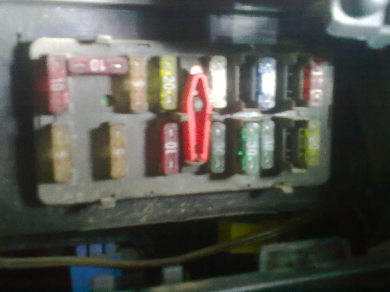

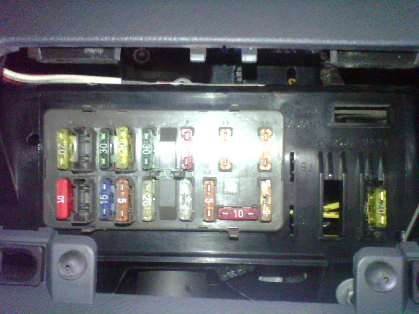

СообщениеДобавлено: Пт Ноя 22, 2013 09:16    Заголовок сообщения: Ответить с цитатой
Може хто мою схему має? Скудо 1,9Д 1998 р - був грузовий
 Просмотрено:  4698 раз(а)

СообщениеДобавлено: Пт Ноя 22, 2013 11:14    Заголовок сообщения: Ответить с цитатой
Ваша схожа на ту що дав celebra, тільки перевернута на 180град.

СообщениеДобавлено: Пт Ноя 22, 2013 13:28    Заголовок сообщения: Ответить с цитатой
Схема начебто така, але не володію "иностанным языком" в когось є на доступній мові?
