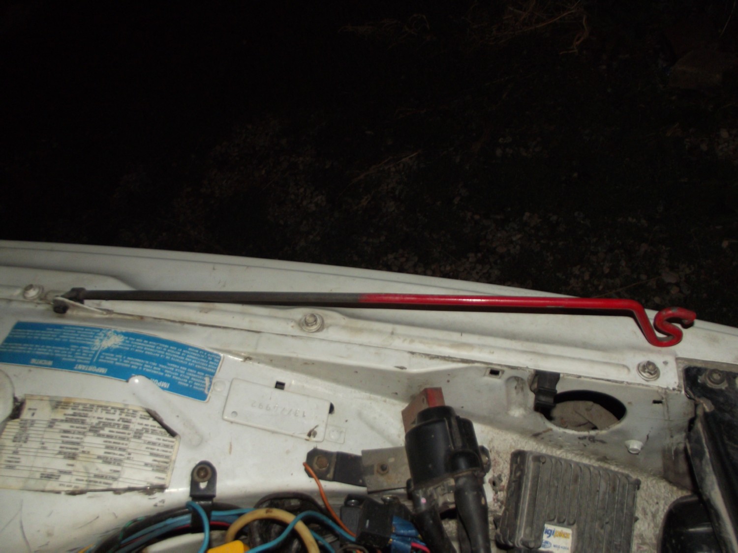

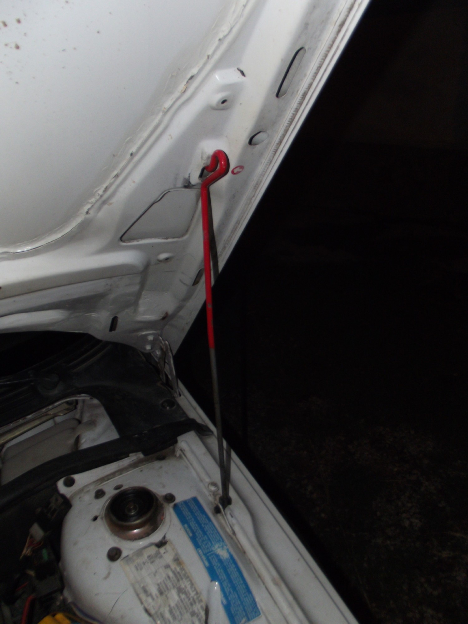

мужики выложите фотку железяки катора держит капот

СообщениеДобавлено: Ср Сен 25, 2013 21:14    Заголовок сообщения: Ответить с цитатой
Вот эта что ли.
