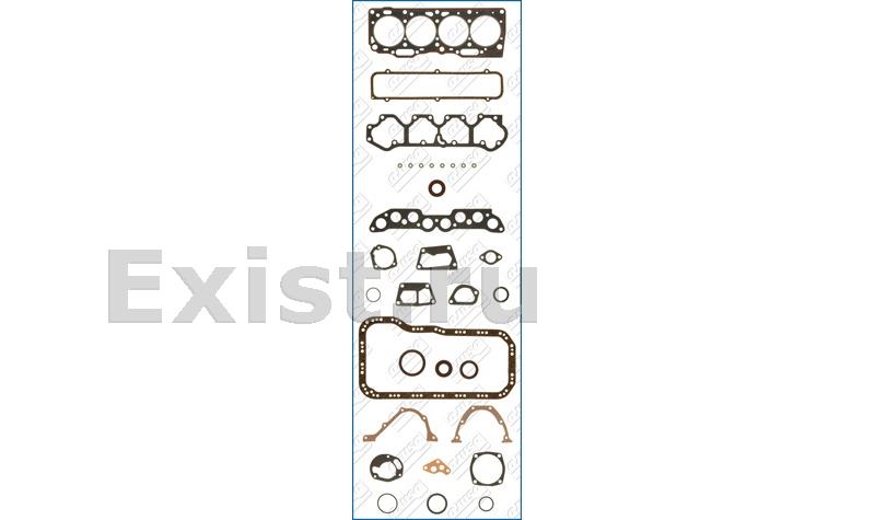

Доброго времени суток! Заказывею через интернет магазин комплект прокладой двигателя и напрашивается вопрос - в придачу к этому комплекту нужно еще покупать сальники (или комплект сальников)? Менеджер неуверенным голосом ответил что сальники распредвала есть но только 1 сальник. + там же продается комплект прокладок коленвала. Что делать незнаю. Магазин real-avto.com.ua. Может кто сталкивался?

номер набора дай!!

50067800

вроде сальник распредвала есть,сальник коленвала сос тороны маслонасоса тоже вроде есть,а вот заднего сальника коленвала не вижу!
если бы фотка была бы более детальная!! Rolling Eyes

Значит в принцепе можно заказать этот набор а если этого заднего сальника нет то просто докупить?
Linkum
СообщениеДобавлено: Сб Ноя 02, 2013 18:49    Заголовок сообщения: Ответить с цитатой
ну да!! Smile

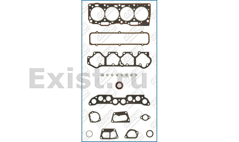

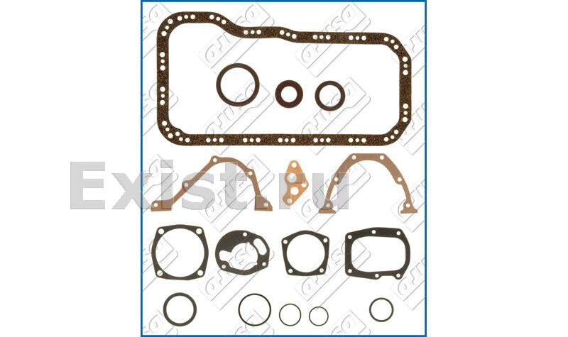

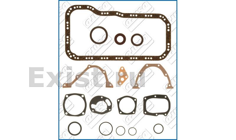

Содержимое комплекта 50067800 (по всей видимости сальники есть)
Производитель Артикул Наименование Кол-во
Ajusa 52059900 Прокладки ГБЦ, комплект 1
Ajusa 54033700 Прокладки картера, комплект 1

Есть в комплекте сальники и маслотражатели
