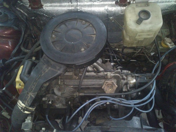

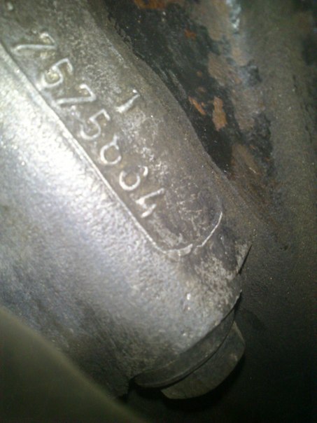

Также есть предположение что мотор не 1,0 .
Ниже скину фото .

номер на двигателе

фото мотора

Мотор на ФОТО не 1,0,а 1,5!!!!!!!!!!!
Я бы поменял насос на родной,он давит меньше.Интересно как уменьшаете давление на насосе?
