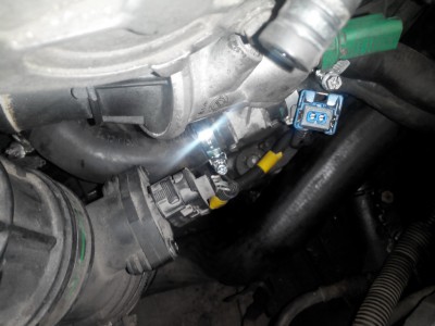

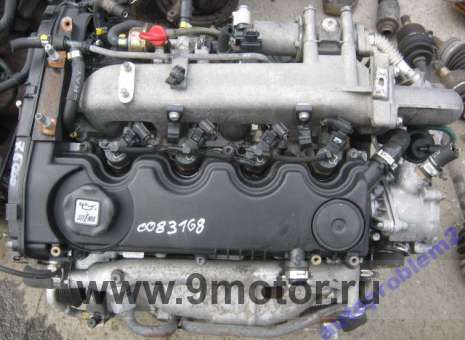

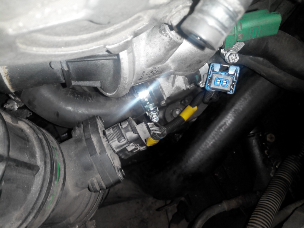

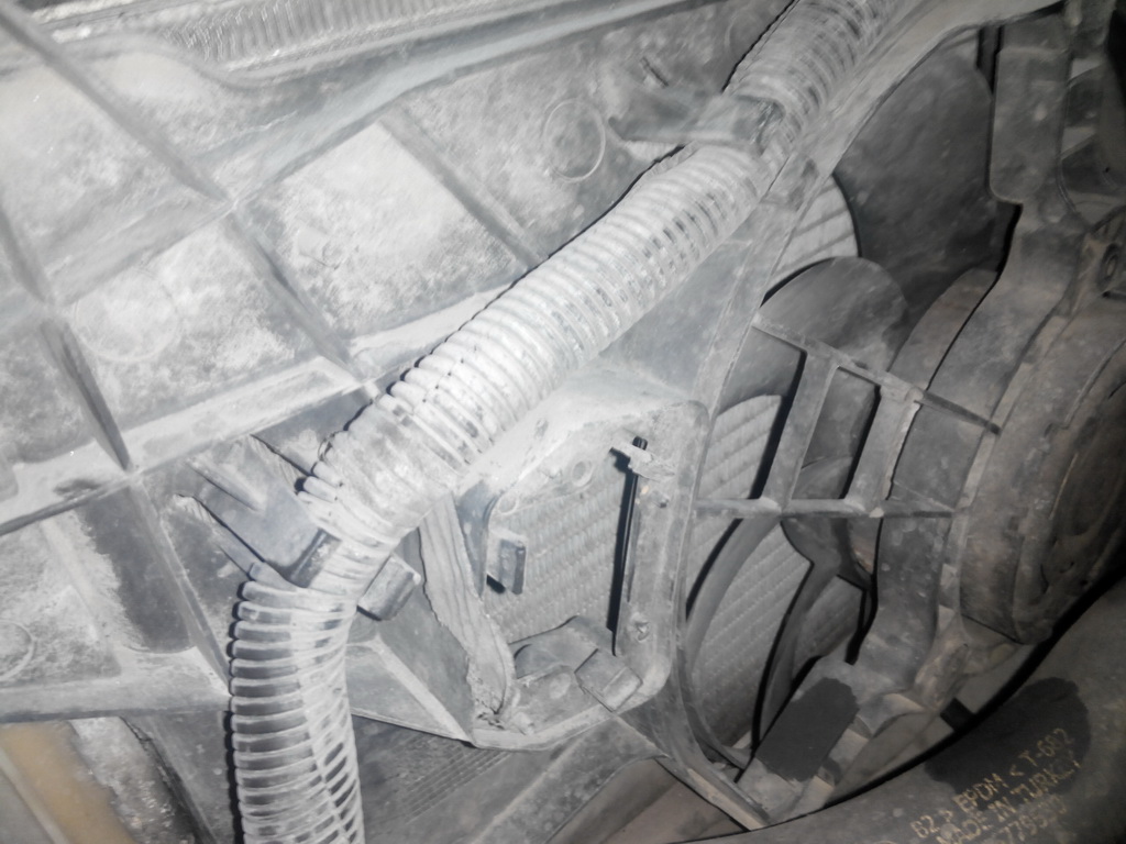

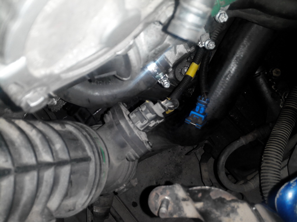

Ребята прошу помощи в опознании фишки на фото она синего цвета!(выходит из пучка,где провода на разьем клапана который стоит в воздушном патрубке) При демонтаже термостата не помню снимал ли я ее откуда или нет.Сегодня при монтаже термостата обнаружил,что ее не куда воткнуть!От куда она,может кто знает?Есть догадка,на третьем фото на вентиляторах нет сопротивления(место под него пустое,сам я его не снимал,сняли до меня,а я только обнаружил после 6 лет езды на машине)может от туда,но провод короткий туда не дотянется.И еще пользуясь случаем хотел бы спросить:ездить без сопротивления не страшно?(я так понимаю,что оно влияет на обороты вентиляторов,а в моем случае уже все напрямую,обороты по максимуму)

Вы бы для начала обвели бы провод который не подключен!!!
А то по фото всё вроде в норме!!!

то ж сказано, що синя фішка, див. 2-ге фото, там чітко видно.

Да ее и на первом видно,я ее вывернул,что бы было видно,что она двухконтактная.А на втором просто висит,видно какая она+все фото кликабельные.

это овербаст масло турбина
http://www.google.com.ua/imgres?imgurl=http://www.port3.ru/images/catalog/pierburg/700326030.jpg&imgrefurl=http://www.chinamobil.ru/bb/viewtopic.php?p%3D1856050&h=284&w=284&tbnid=E5QnvljE552KcM:&zoom=1&docid=71b0xenc61oYFM&itg=1&ei=LqxkU-C9BMmI4gTThoCYAQ&tbm=isch&client=chrome-mobile
если его нет то должна ошибка светится р0236
или у тебя не жтд а простой атмосферник

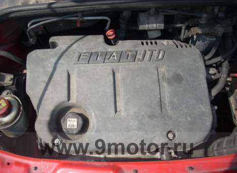

Такой штуковины вроде как нет.Мотор вот такой как на фото.

тада должна в памяти весеть ошибка 236

это фигня с тремя шлангами

Где она крепится?Можно фото из нета?Из всех ошибок светится только ABS,потому что датчик накрылся,а так на приборке больше ни чего лишнего.

я не помню должна ли она появлятся на приборке, обычно этот клапан весит воздухе или его куда нибудь привязывают.

При снятии термостата я такого не снимал.Выходит она просто там болталась(но по логике вещей она должна была бы быть внутри грязной,а она вроде как чистая)

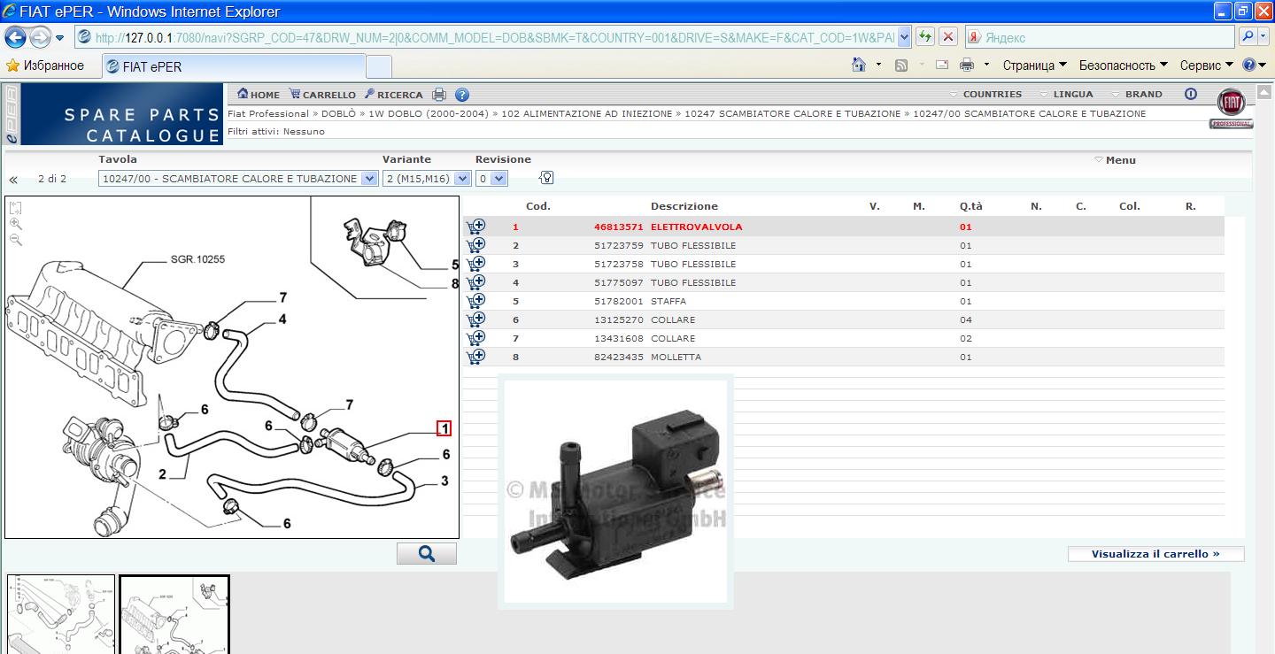

На этих двигателях должно быть два клапана. Один управляет турбиной а второй - клапаном TVA на входе в впускной колектор. Клапана защелкиваются на металические кронштейны. Один в районе КПП а второй в районе стартера. Не факт, что на машине програмно отключен EGR, поэтому и нет ошибок по клапану TVA, а клапан снят.

на всех jtd и multijet должен быть клапан.

Кронштейн который есть на этом скрине,есть и у меня(весит на болте который крепит КПП)но самого клапана не наблюдал(завтра буду собирать все дальше,буду искать)
По этим трубкам должно поступать масло в турбину,через этот клапан?Может ли быть такое,что там кто то до меня что то нахимичил?

По трубкам идет воздух а не масло.Этот клапан управляет турбиной,давлением турбины.Одна трубочка идет с клапана на вход турбины(резиновый патрубок),вторая идет от клапана к выходу турбины(на улитке есть маленький штуцер),третья трубка от клапана к пневмоприводу регулировки давления на турбине.
