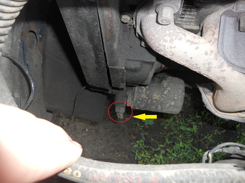

Всем привет!Подскажите что это за датчик?и как его подсоединить?

а у тебя лампочка давления масла загорается при включении зажигания?
судя по всему нет...

В это место вкручивается датчик сигнализатора аварийного давления масла (то есть сигнал на лампочку давления масла, как и сказал Володя). Но вот что интересно, обычно, эти датчики с одним контактом (или под "маму", или под болтик - в отечественном или старом варианте). На твоём фото вкручен датчик с двумя контактами под "маму". Что это: такое исполнение датчика, или просто кто-то вкорячил вместо заглушки первое, что попалось под руку. Если второй вариант, то не испортил ли он резьбу, так как датчики бывают как с обычной, так и с конусной резьбой.

Кажись разобрался!
На этом моторе это может быть температурный датчик охлаждающей жидкости: http://fiatonline.com.ua/components/com_virtuemart/shop_image/category/images/98/98E29F0536DA0E645077D71E10E2805A.png
Ну или, как я и писал - датчик давления масла: http://fiatonline.com.ua/home.html?page=shop.product_details&flypage=flypage.tpl&product_id=2238304&category_id=507453
http://fiatonline.com.ua/components/com_virtuemart/shop_image/category/images/6D/6D0903E01979211A5CDECAAB9AE308B5.png
Вот ещё: http://fiatonline.com.ua/home.html?page=shop.product_details&flypage=flypage.tpl&product_id=2070310&category_id=507136
или так: http://fiatonline.com.ua/home.html?page=shop.product_details&flypage=flypage.tpl&product_id=2238777&category_id=507566.
Одним словом, срисуй номерок с датчика и всё поймёшь. А нет, нам номерок дай - определим на раз!

Вот и прикол что лампочка с другого датчика идет!и она работает!Наверное дав.масла! Confused

ок срисую напишу номер!

Так может это и правда на лампочку охлаждающей жидкости? У тебя на приборке лампочка температуры или указатель? Проводки никакие рядом не торчат? И обратно же: скажи номер датчика!

С какого перепугу ДТОЖ установлен рядом с фильтром масла? Ему место в самой горячей точке, в ГБЦ, а не здесь. ЯТД.

зліва де чорний проводок підключений то і є датчик давки масла, а що то за хитрий дачик самом інтересно, в мене він підключений, відключав ніяких змін, плюс добрі люди коли красили авто разом з проводами покрасили, коли щось прозвонюю веселюся, а проводку визвонити поки нема можливості. Sad

Да ты возьми и перемкни эти два проводка и посмотри, что загорается на приборке
Ссылки я навёл. Не я придумал, что он там ставиться: http://fiatonline.com.ua/home.html?page=shop.product_details&flypage=flypage.tpl&product_id=2150898&category_id=507117

Скорее, что удивительно, там температура масла, а не ОЖ. Ну где там ей быть?
Да и по виду поз.8 никак 100% на ДТОЖ не смахивает.

забейте номер датчика с той ссылочки (поз. 8 ), а именно 7580387, и Яндекс второй же строкой подтверждает: "FIAT. Температурный датчик охлаждающей жидкости. 7580387. 18 дн." Спорить не хочу, у меня фаиров не было, поэтому на 100% не могу быть уверен. Но вот то, что датчик температуры масла на литровом движке стоит - это очень и очень сомнительно! Ведь не турбик же!
Просто хочу человеку помочь. Вон завтра alexkk проводочки перемкнёт при включенном зажигании и на приборку посмотрит, нам расскажет... Вот и будет тогда понятно. А так чё спорить... По дизелю своему всё с закрытыми глазами расскажу, по фаиру доверюсь Яндексу

блин... мужики забейте Wink ну небыло у предыдущего хозяина возможности взять нужный датчик давки масла, вот и закрутил первый попавшийся подошедший по резьбе. то что там закручено может быть от чего угодно, хоть от мерседеса, да хоть от боинга Laughing вполне возможно и от фиата но не то что должно там быть.

А Епер глаголет, что там, в какой-то версии применим просто датчик авар. давления- включатель, а в некоторых- он же- включатель и датчик температуры. Неужели там, в таком месте есть канал протока ОЖ? Неужели итальянцы настолько оригинальны?
