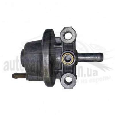

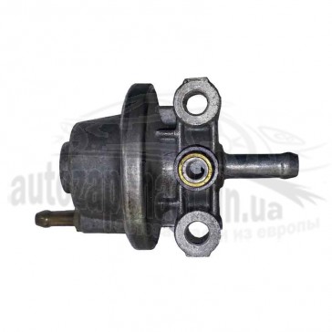

СообщениеДобавлено: Вт Авг 05, 2014 19:22    Заголовок сообщения: Ответить с цитатой
yan767 писал(а):
ROMX писал(а):
yan767 писал(а):
ROMX писал(а):
у меня есть регулятор давления WEBER,. з тіпо 2.0
сколько денег ?
100 грн
еще вопрос , датчик топлива есть ?
 Просмотрено:  521 раз(а)
Владелец АЛЬФЫТИПО 0995316620 0970096195

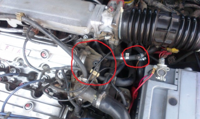

СообщениеДобавлено: Вт Авг 05, 2014 23:34    Заголовок сообщения: регулятор Ответить с цитатой
ROMX писал(а):
yan767 писал(а):
ROMX писал(а):
yan767 писал(а):
сколько денег ?
100 грн
тут должен он быть ?
 Просмотрено:  900 раз(а)
Fiat Tempra 2.0
Este
Зарегистрирован: 12.02.2011
Сообщения: 1224
СообщениеДобавлено: Ср Авг 06, 2014 08:53    Заголовок сообщения: Ответить с цитатой
что за датчик топлива? такого не существует)
датчика давления топлива нет точно по той же причине...
+38 (099) 143 3586
Олег
Lancia Kappa <-- Fiat Croma
Este
Сообщения: 1224
СообщениеДобавлено: Ср Авг 06, 2014 08:57    Заголовок сообщения: Ответить с цитатой
по поводу места где он должен быть... в конце топливной рампы, одна трубка с регулятора уходит на воздушный коллектор, вторая обратно в бак.
ты бы для начала почитал мануалку.
+ почему у тебя воздушная гофра затянута хомутиком для проводов?
в том месте не должно быть вообще никаких подсосов воздуха... а у тебя они есть 100%
+38 (099) 143 3586
Олег

СообщениеДобавлено: Ср Авг 06, 2014 10:37    Заголовок сообщения: Ответить с цитатой
Ну если хорошо обратить внимание и почитатьмц пришли к тому что это регулятор давления , а написал датчик т.к. сначала не знаю , воздух не попадает 100%
