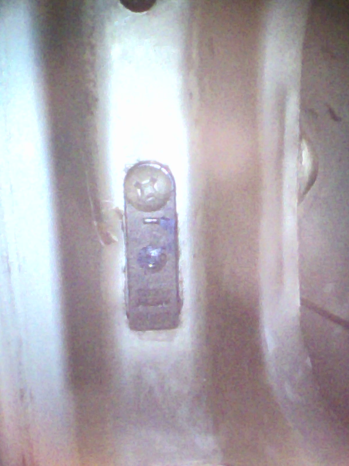

где концевик лампы подсветки багажника?в мануале написано"в верхней части двери под обшивкойшариковый концевик",но облазив весь багажник я нифига не нашёл!!!помогите фотой ,пожалуйста, кто нибудь.Спасибо.

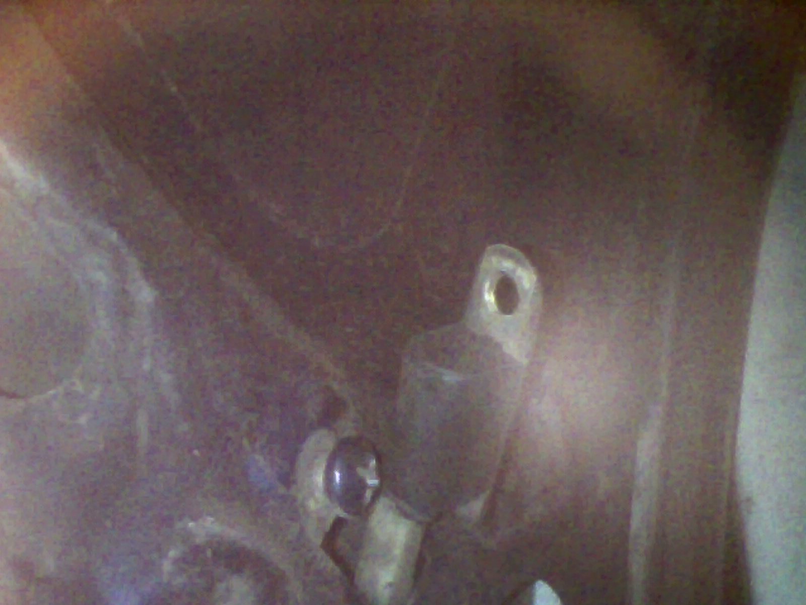

В общем если открыть ляду,то выключатель будет стоять под обшивкой с левой (водительской) стороны.Он сам черного цвета,заглублен внутрь усилителя и прикручен к нему одним саморезом.
Это на кроме,не прикручен.

Вот он на Теме.
