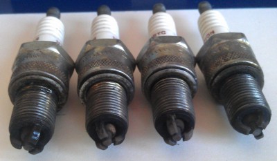

клапана ни при чём.
мне кажется, или свечам уже совсем женский половой орган?

На фото старые свечи, которые я вчера вкрутил и на них вернулся домой. Предыдущие "новые" свечи лежат в багажнике. И со старыми и с "новыми" свечами троит одинаково.
